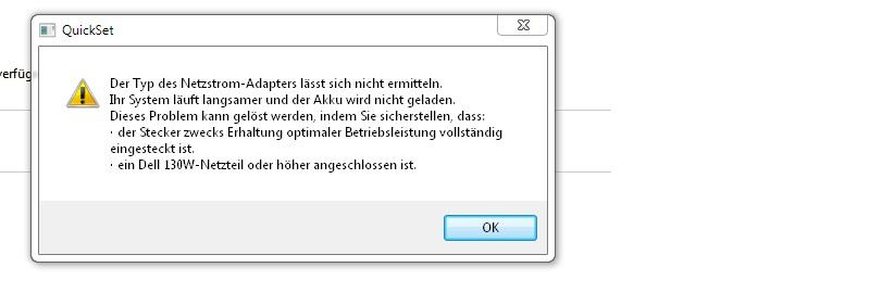

Netzadapter ... das sagt mir was. Immer wenn der Lappi oben ist, kommt eine Meldung und da steht: wurde nicht erkannt ... ?!?!?!
Das Problem hängt wahrscheinlich mit dem Adapter zusammen.
Da wenig Strom geliefert wird, funktionieren Turbo Boost, Optimus usw. nicht richtig.
Falls die neuste BIOS-Version schon installiert ist, steckt die Ursache in der Hardware (Netzadaper – Adapterbuchse – Hauptplatine).

Das Netzteile nicht erkannt werden, kommt manchmal bei DELL-Notebooks vor. Meist ist es ein banaler Fehler, dass das BIOS das Netzteil nicht richtig erkennt und deswegen nicht die volle Leistung abfordert, um keinen dauerhaften Schaden zu produzieren.
Wenn ich mich richtig erinnere, funktioniert ein Workaround wie folgt: Netzteil abziehen, Akku raus, Netzteil wieder rein, einschalten und gleich wieder ausschalten. Danach Netzteil raus, Netzschalter für ca. 5 Sekunden drücken. Danach Akku wieder rein, Netzteil rein und es sollte wieder funktionieren. Mit diesem Vorgehen soll die Ladeelektronik im Notebook resetet werden und das Netzteil neu erkennen. Versuche es halt mal aus...
So ein Problem hatte ich bei meinem älteren Dell Laptop auch. Da war das Netzteil irgendwie hinüber und die CPU hat sich auf 1,4GHz heruntergetaktet. Mit einem anderen Netzteil gings dann aber wieder.

AD Adapter Type steht "unkonwn" mhhh ???

Beim Hochfahren kommt diese Meldung: Unbenannt.jpg

Haben dann sein Netzkabel ausprobiert und es geht wieder alles ... also liegt es wirklich am Kabel.
