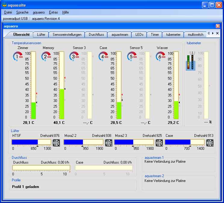

Ich habe trotz Silentbetrieb, eine Case-Temp von Max. 1 Grad über Zimmertemperatur.
