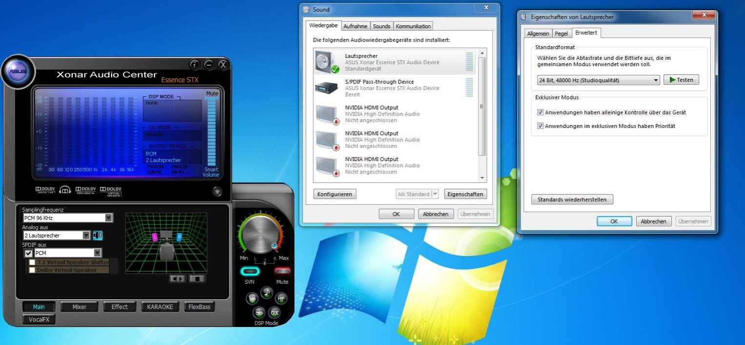

Poste bitte mal ein Bild von deinen Einstellungen im Audio Center!
Augenblick. Ich hatte gerade wieder den Onboard sound aktiviert und die asuskarten treiber installiert.

komischerweise hab ich jetzt sound
hier mal die einstellungen
allerdings kann ich den Sound nur in den windows einstellungen testen, nicht im asus programm
sieht erst mal richtig aus. Und wenn Du die Samplingferquenz im Audio Center mal auf den Wert der Tonquelle einstellst ? Eine CD hat ja nur 44100 Hz.

stell mal im asus panel auf 44 o. 48,zudem in win auf paththrough.da ist der sound satter!
jepp.ich hab pathrough in win für musik u. video aktiviert.für games muß ich aber auf lautsprecher umstellen,wenn ich dts connect o. dolby live an haben will.das wird allerdings bei nen 2.1 sys zu vernachlässigen sein.
