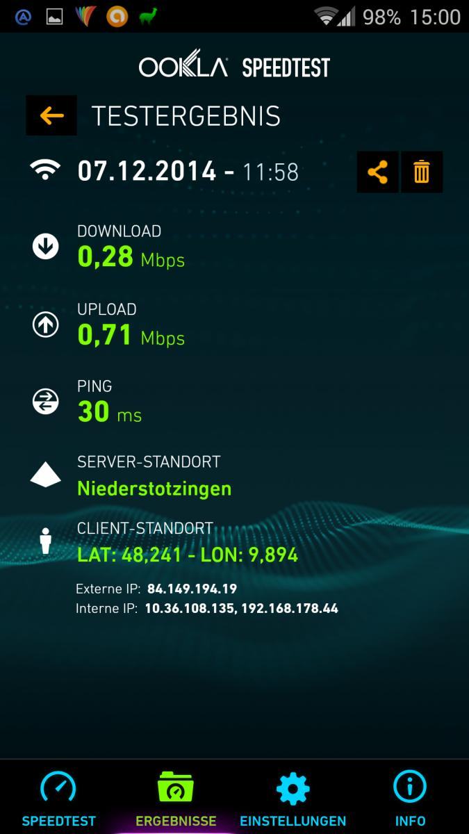

Hintergrund ist der, das der WLAN Empfang von der Fritz Box (7362 sl) im Erdgeschoss ausreicht, im ersten Stock aber nicht ausreichend ist. Da wir dort in allen Räumen LAN Anschluss haben, möchte ich das Teil in einem davon via LAN an die Fritz Box hängen und als AP nutzen. Das Problem ist nur, der download ist wenn ich dann über WLAN mit dem Handy verbinde am AP unterirdisch. Warum auch immer drosselt er den speed auf ca. 0.2 MBit lt speedtest app. Ich habe keine Ahnung wieso. Einstellungen an der Fritz Box und an dem Teil selber sind alle Standard. An was kann das liegen? Hab mit/ohne Verschlüsselung, anderen Kanal, anderes LAN Kabel probiert und immer ist der speed so eingebrochen. Hab es aktuell wieder als repeater laufen, das funzt soweit. Aber speed ist natürlich auch ned so der Hit. Somit wäre mir ein AP schon lieber.

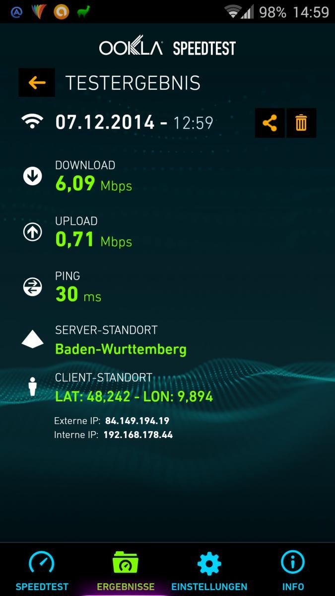

Ja bin sicher, sehe ja mit welchem WLAN ich verbunden bin. Auf den zwei Screenshots siehst du einmal das Ergebnis vom WLAN der Fritz Box und einmal das Ergebnis vom WLAN vom AP. Haben halt leider nur 6000 er Leitung hier und die hätte ich auch gerne am AP Anliegen. Ich log mich dann Manuel am AP ein wenn nötig, das mit dem roaming ist also eh ned nötig. D. H. Ich muss feste IP Adressen so wie oben geschrieben in der Fritz Box und dem AP einstellen wie du oben geschrieben hast? Also nix mit dyn dns und automatische Zuweisung? Müsste ich mal gucken ob ich das finde, wo man das jeweils einstellt. Ich versteh halt ned warum der den download speed so drosselt.
