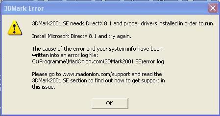

Ich habe gerade nen neues System zusammen gebaut, ne 9600 reingesetzt und XP installiert. Nun habe ich DirectX 9.0b installiert und versuche vergeblich 3d Mark 2001SE zu starten.
Folgende Fehlermeldung bekomme ich:
attachment.php
von futuremark meintest du!?
Ich hab die neuste Version drauf.
330? ich hab gerade erst die upgedatete Version runtergeladen und da ist der Patch schon mit drin...
Error log
DirectX8 not installed.
System info available: yes
Project available: no
Versuch mal 3dmark zu deinstallieren, rebooten, und dann erneut zu installieren (mit patch).
So soll's klappen.
Genau das gleiche Problem hatte ich auch. Habe dann 3DMark deinstalliert, DirectX nochmal drüber und 3DMark installiert, dann gings.
argh, alles schon versucht...
andere Benchmarks laufen.
330
Man könnte versuchen, eine ältere Version zu saugen, und dann den 330er Patch zu installieren, so hab ich's gemacht, und es scheint zu gehen (Auf 2 Systemen getestet).
Dann gib ihn doch die alte...
Q: I installed DirectX 9 and now 3DMark2001 SE tells me that I need DirectX 8.1, what gives?
A: We have noticed this behavior and the solution is quite easy. Uninstall your 3DMark2001 SE, download the latest version (Build 330) if you don`t have it already, reboot your machine and install 3DMark2001 SE again
Grrr, bei mir funzts auch nicht! Schon x-mal versucht. Directx neu drauf, dann 2001 neu drauf etc. klappt alles nicht.
Mal ohne Patch versuchen!
Bei mir das gleiche, installieren geht aber starten nicht.
Windows XP Prof
ServicePack 1a: xpsp1a_de_x86.exe
DirectX 9: dx90update_redist.exe
3DMark2001SE als 330er Vollinstallation (ohne extra Patch)
