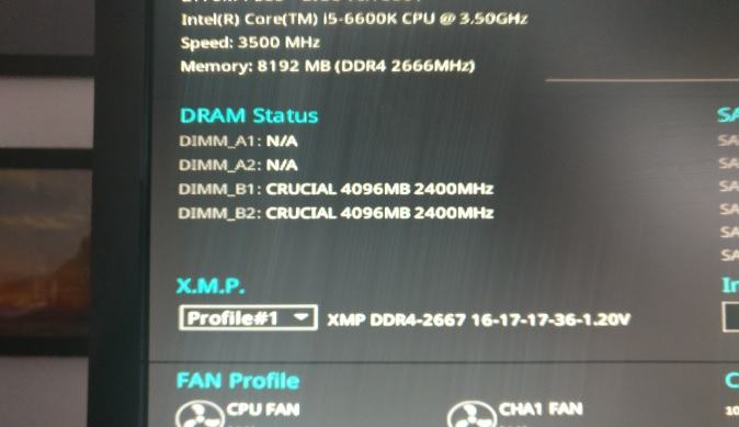

habe das Setup heute zusammengebaut und nur einen Schwarzen Bildschirm gehabt beim einschalten. Habe alles neu zusammengebaut, selbes Problem. Habe dann etwas gegoogelt und mal nur einen Ramriegel benutzt dann lief es erstmal.
Jetzt gibt es folgendes Problem:
Der Ram (2x8 gb) läuft nur im Single Modus auf den Bänken b1 und b2 also quasi die beiden unteren Slots, einer grau einer schwarz.
Sobald man den RAM in A1 und B1 steckt (grau) oder in A2 und B2 (schwarz) oder auch nur ein Modul nutzt aber in einem anderen slot fährt der PC garnicht mehr hoch also man drückt den Powerknopf und alle lüfter springen an auch die beleuchtung aber der Bildschirm bleibt schwarz.
Nur so Funktioniert der Ram:
ich habe von der Asus Seite im Bios das aktuelle Bios geflasht, dies brachte keine veränderung.
Module in Auto oder XMP bringt ebenfalls keine verbesserung.
kann mir jemand helfen?
btw ist es überhaupt schlimm das die Module nur SIngle laufen und nicht Dual? wieviel weniger leistung hab ich dadurch ca.
wäre über hilfe sehr sehr dankbar.

ich habe jetzt nochmal anderen Ram probiert der auch von Asus freigegeben ist, selbes Problem.
1 Riegel in B1 läuft
1 Riegel in B2 läuft
2 Riegel in B1 und B2 läuft ebenfalls aber nur im Singlechannel
in A1 und A2 läuft garnichts, egal in welcher Kombination oder auch einzeln.
Den Lüfter habe ich ebenfalls nochmal neu Montiert und nur ganz sanft angezogen.
Der User hier aus dem Forum von dem ich die CPU habe sagte mir jetzt auch das er das selbe wohl auf noch einem Board ebenfalls hatte.
Scheint also an der CPU zu liegen. Kann man da irgendetwas unternehemen oder muss man jetzt damit leben?
Wenn ich nichts machen kann, wie schlimm ist das und wieviel Leistung verliere ich dadurch beim spielen?
vielen Dank nochmal an alle die helfen.

Der Speichercontroller sitzt auf der CPU, bei mehreren funktionierenden Boards mit mehreren funktionierenden RAM Modulen gibt es Probleme -> CPU-Defekt
Lösung des Problems: Austausch der CPU
