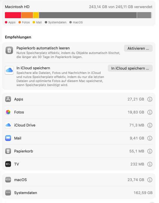

Ich habe mal ein Bild angehängt - eigentlich ist ja die Platte wegen den Systemdateien voll oder? Die kann ich ja nicht auslagern ?
Nein, die kann man wohl nicht auslagern, aber die 19,83GB Fotos sollten ausgelagert werden können.
Ansonsten bleibt Dir wohl nur noch die Option die Apple im Kopf gehabt haben dürfte, als sie sich entschieden haben die Komponenten der SSD direkt auf das Mainboard zu löten: Kaufe Dir einen neuen iMac und diesmal besser gleich das Modell mit einer großen SSD, da nachträgliches Aufrüsten gerade bei Apple Hardware kaum bis gar nicht möglich ist. Solche Hardware ist mir schon genau deswegen zuwider.
162 GB an Systemdaten können z.B. die Sicherungen von Time Machine für iOS sein oder irgendwelche Logs, die vollgelaufen sind, die man ggf. auch bereinigen kann. Alternativ, was generell hilft und wenn die Systemdaten früher nich so groß waren (wovon ich ausgehe) - alle deine Daten auf externe Platte sichern, System komplett zurücksetzen und dann die Daten zurückspielen.

Bevor du los läufst und Kram kaufst würde ich erstmal schauen, was bei dir den Speicher braucht. Filelight hat auch nen MacOS Port, in deinem Fall ARM: https://apps.kde.org/de/filelight/ damit bekommst du direkt ne Übersicht, was wie viel (oder zu viel) Speicher im Dateisystem belegt.
