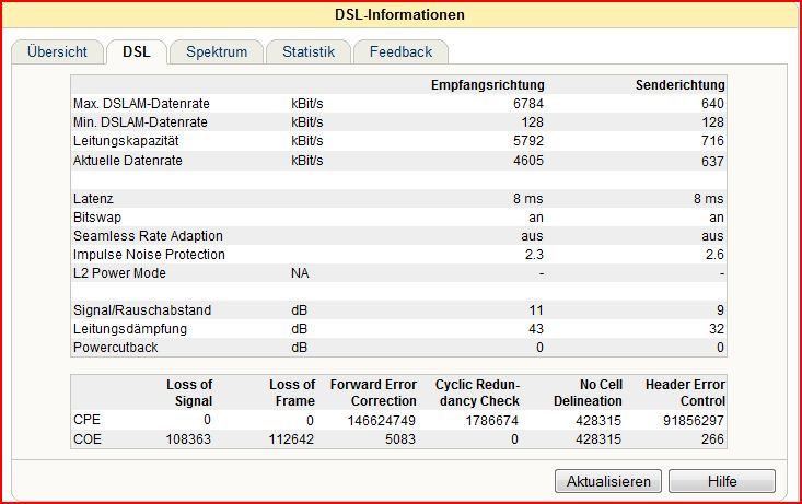

Seit letzter Woche Mittwoch ist mein Internet extrem langsam. Mein Anbieter ist 1&1. Habe dort DSL6000. Geschwindigkeitstest zeigen an, dass der Anschluss mal einem 1000 kBit/s, mal nur einem 384 kBit/s entspricht.
Am Router sind zwei PC's über Kabel angeschlossen und bei beiden ist das Internet extrem langsam. Da macht es überhaupt keinen Spaß mehr zu surfen.
Wenn ich die DSL-Informationen der FritzBox (7220) richtig deute, dann beträgt die Datenrate 4506 kBit/s. Aber die kommen anscheinend nicht bei den PC's an.
Woran kann das liegen?
Hier sind die Informationen der Box:

Hau dir die Laborfirmware drauf und verstell ein bisschen am SNR Margin rum.
Ansonsten poste bitte Bilder, ich habe keine Lust so eine kopierten Müll hier versuchen zu lesen.
So, hier ist ein Bild der DSL-Informationen. Werde mich mal mit dem SNR Margin beschäftigen.

Jetzt sieht man die ganzen Fehler auch mal on air :d
