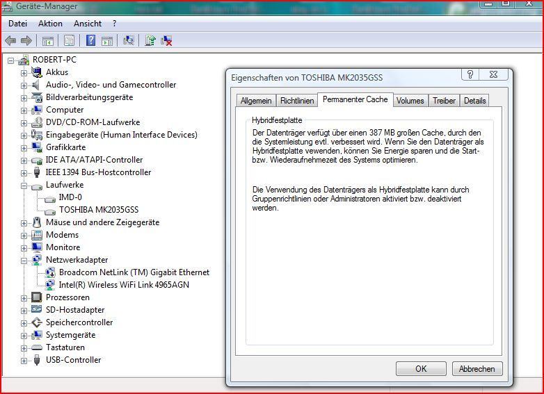

also es hat ne weile gedauert bis readydrive aktiviert ist. hab ich jetzt nach der vista neuinstallation auch gemerkt. wahrscheinlich braucht das ne weile...
im screenshoot sieht man wie's bei mir jetzt ist...
im zweiten screenshoot sieht man die eigenschaften der festplatte im gerätemanager. sie wird jetzt als hybridfestplatte erkannt, hat aber nicht 512mb flashspeicher sondern 387mb. weiterhin wird auch noch der andere teil des turbomemorys im gerätemanager angezeigt. als IMD-0... auf diesem teil ist die readyboost datei abgelegt. man kann diesen teil auch im arbeitsplatz als laufwerk anzeigen lassen und auch dazu nutzen, das macht bei der größe von 513mb (bei mir) jedoch nich viel sinn....

Hm, also bei mit sieht es genauso aus wie auf deinen zuletzt geposteten Screenshots, Herrmo!
Allerdings sieht meine Turbomemory-Konsole wie auf dem Screenshot in deinem Anfangsposting aus! Grau.. :(
Diese Einstellung mit dem "Permanenten Cache" hab ich auch. Ebenso 387MB. Ich bin net sicher, das dies ein Indiz dafür ist, das ReadyDrive aktiv ist. Wäre schön wenns so wäre... aber dieses ausgegraute Feld in der Konsole stört mich etwas..

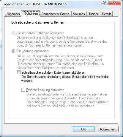

In den Eigenschaften der Festplatte gibts noch den Reiter "Richtlinien".. Muss man da den "Schreibcache aktivieren"? Hab da nen Screenshot angehängt.
Laut Beschreibung ist es ja net zu empfehlen.. was hat es damit auf sich? :hmm:

also den schreibcache musst du nich aktivieren, ich kann den zum beispiel gar nicht aktivieren. wenn ich da ein häkchen setze und auf übernehmen klicke, danach das fenster wieda schließe und wieder öffne is das häkchen wieder weg... also das der permanente cache angezeigt wird is nich schlecht. dann müsste eigentlich readydrive auch funktionieren.
hmm... müsste nach ner weile eigentlich als aktiv drin stehn....
