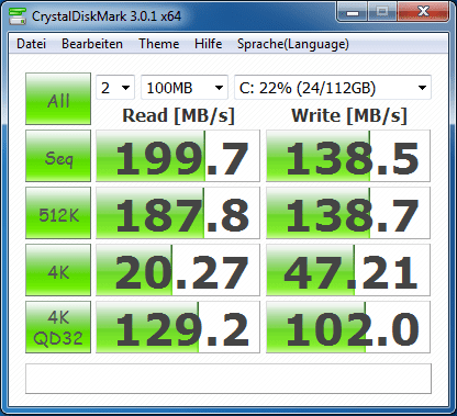

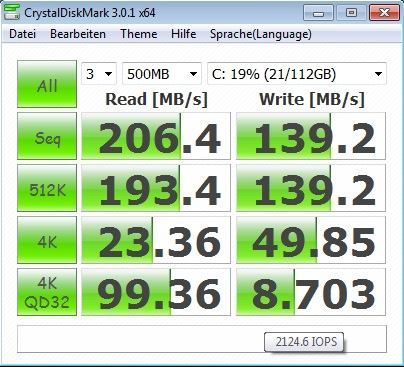

Nun habe ich den AS SSD und Crystalmark laufen lassen um zu schauen, ob alles ordentlich ist und siehe da:
Die 4k/QD32 Werte bei Crystalmark machen mich stutzig. In dem unten angehangenen Testlauf 8,703 bei Anderen auch mal 0,717.
Ich habe leider nichts Aufschlussreiches gefunden, vielleicht aber auch nur falsch gesucht.
Ich würde mich freuen, wenn ihr mir weiterhelfen könnt.
Danke, Trux

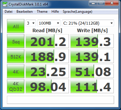

So, jetzt mit dem AMD-AHCI Treiber sieht das ganze schon viel freundlicher aus...allerdings sind die Werte teilweise etwas hinter dem, was ich mir erhofft hatte zurückgeblieben, aber nungut.
Was sagt ihr zu den beiden neuen Benchmarks? Sehen die okay aus?
Jetzt muss ich mir nur noch überlegen, wie ich das mit dem TRIM hinbekomme - Ohne den msahci :wall:
Oder kann mir jemand sagen, wie ich den msahci ordentlich hinbekomme?

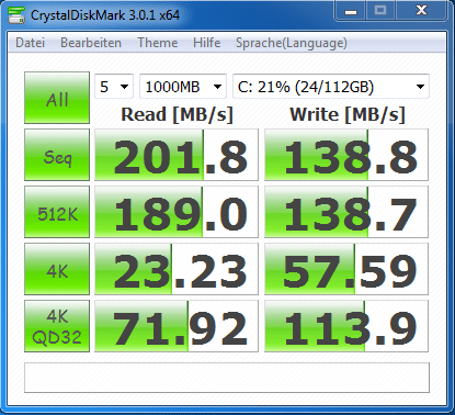

Nachdem ich nun wieder auf den msahci umgestellt habe sind die Werte eigentlich ganz gut. Die 4K-Werte könnten sicher etwas besser sein, aber zumindest passt jetzt der QD32 Bereich ;)
Nach einigem hin und her sah es dann also so aus: einmal AMD-Treiber für Northbridge und AHCI installiert, dann im Gerätemenager wieder auf den alten Treiber umgestellt und es sieht besser aus...
Das erklär mir mal einer :grrr:
Was meint ihr zu den sonstigen Werten? Annehmbar?
Vielen Dank schonmal!
