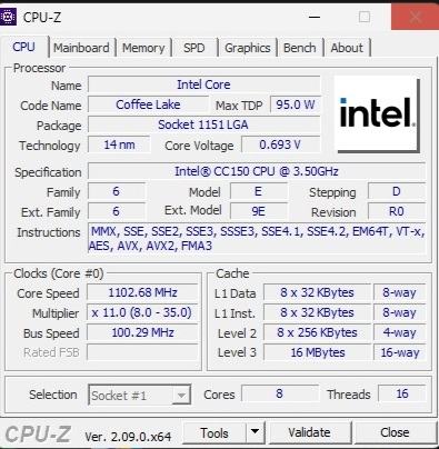

Bekomme nach Reset wieder folgende Fehlermeldung:
"sata mode selection must be changed to raid mode to avoid unknown issues"
Reboot durch Affengriff funktioniert oder durch Auswahl von Windows bei Boot override funktioniert. Windows bootet.
Sollte ich zu der Fehlermeldung besser einen neuen Thread aufmachen..?
Die ist wohl nicht ungewöhnlich, hat teils auch mit CMOS-Batterie zu tun, die ist aber bei mir in Ordnung.
CPU wird laut CPU-Z korrekt erkannt und es läuft auch alles stabil, wenn auch nur mit Standard-Settings...
