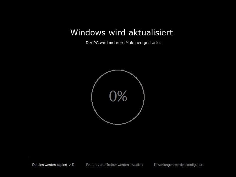

ich wollte heute das Windows 10 Upgrade durchführen nur habe ich das Problem das nach einer bestimmten Zeit der Installation,
der Bildschirm in denn Standby-Modus geht und ich auch weder Maus noch Tastatur benutzen kann.
Im Anhang ist ein Muster von der Installation wie weit ich komme,ich schaff es grad mal das bei Dateien werden kopiert 2% steht danach
wechselt alles in denn Standby-Modus.
Habe es nun 3 mal versucht aber immer mit den gleichen Ergebnis hoffe es kann mir evlt. wer weiter helfen.
Danke im voraus.

Versuche folgendes, bevor du das Upgrade startest stell im BS alle Energieeinstellungen auf Höchstleistung bzw alles ab was Strom sparen will, und im BIOS auch alle Stromsparfunktionen... ist ein versuch wert.

Wenn du einen USB Stick mit dem MediaCreationTool von Microsoft erstellt hast dann kannst du von diesem booten. Wenn du es aus Windows heraus machst passiert nämlich das was du gesehen hast. Er upgradet aus Windows heraus und das sieht dann so aus wie in deinem Startpost. Das er dabei hängen bleibt sollte zwar nicht passieren aber nun gut.
Daher kannst du jetzt von deinem USB Stick booten und Windows installieren und bei der Abfrage nach dem Key deinen vorherigen Key von W7/8/8.1 zur Aktivierung nutzen.
Jetzt kommt es darauf an ob du noch alte Daten benötigst. Ich würde alles was du brauchst sichern und später wieder zurück kopieren.
Achte darauf das wenn du im Setup bist und an dem Punkt angelangt bist an dem du auswählst WO Windows installiert werden soll das du zum ersten nur die Festplatte/SSD angeschlossen hast auf die Windows soll (Denn sonst landet der Bootloader meistens auf einer zweiten Platte) und zum zweiten sämtliche vorhandene Partitionen löscht sodass du nur noch einen einzigen Nicht zugewiesenen Bereich hast. Auf diesen klickst du dann und gehst auf Weiter.
Damit hast du eine Saubere(Clean) Installation ohne zurückgebliebene Daten/Einstellungen die dazwischen funken können.
Wenn du noch Daten hast die du übernehmen willst/musst gehe sicher das du dennoch eine Sicherung hast denn auch bei einem Upgrade kann mal was schief gehen. Dann musst du bei der Windowsinstallation den oberen Punkt auswählen wo Daten beibehalten werden. Der untere ist für eine komplette Neuinstallation.
Auf jeden Fall musst du von dem USB Stick booten denn aus Windows heraus klappt es ja leider nicht aus welchen Gründen auch immer.
