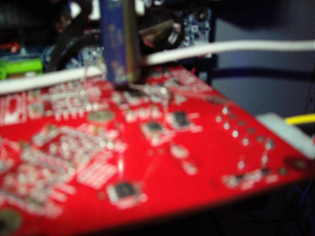

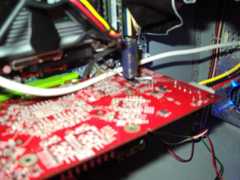

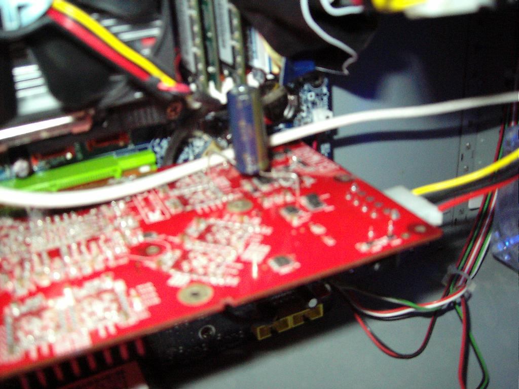

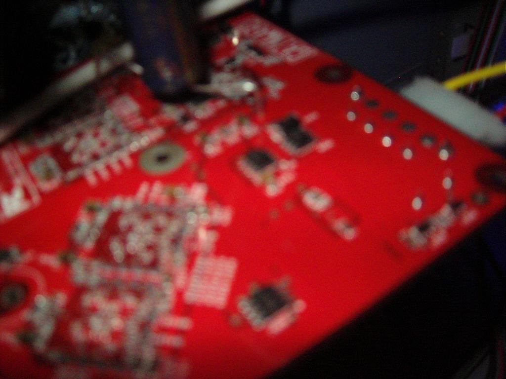

Problem beim oc'en meiner 6800LE@16/6
naja, is grad schlecht da Digicam bei meiner ma im Zimmer und das ist zu und die ist im urlaub, aba nur bis heute abend. aber warte mal, hab glei was...
neee doch nich. Verlänger die enden mit ner Nüsternklemme und Draht/Büroklammer und steck die dann in TP1 und TP9 und teste dann! Bei mir gings mit Kabelverlängerung auch nich!
ja son Teil zum verbinden von Stromkabeln! Sone "plastikbox" mit schrauben... sowat da
Lüsterklemme
allet klar, Lüsterklemme, hab mir schon gewundert, dat wort kommt dir doch bekannt vor!dann werd ichs zu hause gleichma probiern!!!
wär drobsdem kuul,wennu n pic von deinem Mod posten könntest!
k, aba wird evtl erst spät abends, wenn de mama wieda da is
So die versprochenen bilder, allerdings in einer erschreckend schlechten Qualität :fresse:

sieht ja ganz gut aus...mein prob is nur, dass meine Elkos n riesenkurzen draht haben (ca. 5mm) und ich sie deshalb nich so reinstecken kann.
habs gestern ma mit dem verlängern probiert - leider ohne erfolg.nur eins is mir aufgefallen: mit der verlängerung an den Elkos konnt ich bisher am längsten zocken, warn zwar nur 5min, aba ohne kommt der BS schon im Ladebildschirm!!!
Dann werd ich ma versuchen, die drähte am Elko länger zu gekommen, und ich glaub löten is da die einzige möglichkeit...nichts desto trotz,
Ein Lichtstreifen am Horizont ;)
und? geht jetzt wat? Su schaffst dat schon! Meld dich mal, will wissen wie's ausgeht!
Hast du ne Ahnung, wie ich die Drähte am besten ohne viel Widerstände verlängern kann???Das mit der Lüster und der Büroklammer klappt ja leida nich...
wesrumklappt das denn nicht? hm, habe das auch mit Kabeln probiert, aber das hat nich so recht gekleppt. und wenn du den direkt in TP 9 und 10 Steckst gehts nicht ja? ALso so wies im MSI Forum steht?? Hm.... längere feste Leiter (Büroklammer), keine Kabel!!! ranlöten an den Kondensator und dann reinstecken?!
nee! Nich ane Graka löten! Wenn dann den Elkö verlängern via löten und dann die Drähte vorne, falls sie net passen so ein bissel zuspitzen, dass du die in die Löcher stecken kannst! Sonst haste keine Garantie mehr! Mach das nich.. Lieber so wie ich's dir vorschlage, was außerdem weniger gefährlich ist und weniger Arbeit macht!
Würde ich auch sagen, versuch die Drähte mal mit 'ner Zange so zusammenzudrücken dass du die in die Löcher stecken kannst ...
