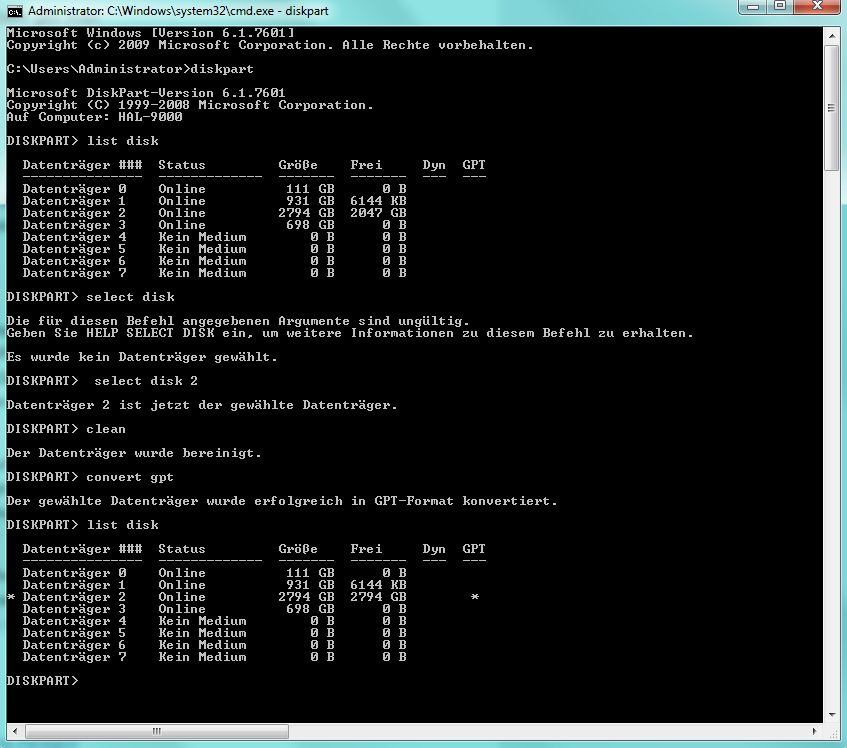

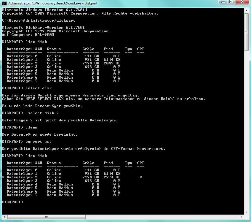

das problem ist, das ich GPT nicht auswählen kann, nachdem ich die 2048 wieder gelöscht habe - es stehen dann beide partitionen bei "nicht zugeordnet" und ich kann wieder nur auf die 2048 zugreifen...
vermutlich ist der MBR nun schon "intern" vorhanden...
kann man da eventuell über die konsole noch was machen?
habs mit diskpart geschafft! :bigok:

DISKPART und CLEAN setzt die Platte so zurück, dass sie wie neu erkannt wird und daher auch neu partitioniert werden kann. Man muss bei Windows aufpassen, da der Assistent leider auch bei Platten über 2TB per Default meist MBR anbietet und wenn man das nicht auf GPT ändert, hat man das genannte Problem.

beim einrichten hatte ich den fehler mit MBR gemacht - win7 hat mir einen dialog angeboten wo GBT gezeigt wurde aber ich konnte damit erstmal nix anfangen da meine letzte platte nur 1TB hatte.
dann wars MBR aber ich habs ja mit diskpart wieder hinbekommen - danke nochmal an @XN04113
