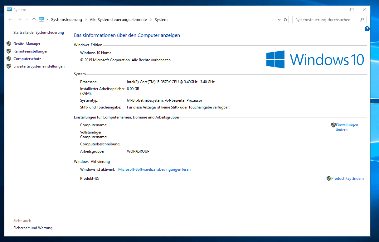

Nach erfolglosen Versuchen endlich Aktiviert.
Ich hab einfach 20 mal hintereinander auf "aktivieren" geklickt. Dann ging es. Die Aktivierung Server schwitzen gerade bestimmt gewaltig. Die muss man einfach penetrieren. ;-)
