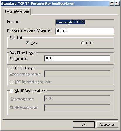

Hast du denn einen neuen Anschluss hinzugefügt, so wies bei wehavemorefun steht?
So sieht das bei der FB meiner Eltern aus:
attachment.php
@aida hab ich doch vor dir schon geschrieben. geh auf drucker und faxe (oder so ähnlich) und mach dort "neuen drucker hinzufügen" oder "add printer", je nachdem ob du deutsch oder englisch hast. dann wählst du "local printer" oder "lokaler drucker" aus und gehst auf weiter. dann wählst du "create new port" oder "neuen port erstellen" aus und wählst dann "Standard TCP/IP Port aus". Dann auf Weiter. Dann öffnet sich nen Assistent und du gibst Schritt für Schritt die Daten die in der Anleitung stehen ein. Irgendwann kommt dann auch nen Fenster wie es mein Vorposter gepostet hat, das kannst du so übernehmen (Bei Portname kannst du natürlich was anderes reinschreiben). Druckertreiber installieren und fertig.
