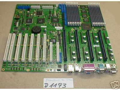

Primergy Board...
Ich hab das gleiche auf Ebay gefunden......hier das Foto...vielleicht hilft es ja ?
Mfg Paul
