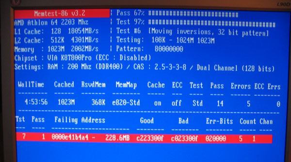

So hab mal Memtest durchlaufen, ihr hattet Recht, der RAM ist defekt (siehe Dateianhang). Werd mal ein 512 mb ausbauen und mit den andern eventuell tauschen um den defekten Riegel zu finden.
Könnte der Fehler auch noch woanders liegen?
greez Rowi

hm...
4 stunden MemTest mit den 1. und dann 4 stunden mitn 2. Ramriegel und kein Fehler.
Wenn ich beide Rammodule verwende gibt's Fehler, was könnte die Ursache sein? Könnte es sein, dass man im Bios vielleicht was extra einstellen muss?
Kannst du bei dir auswählen ob du Dual oder Single channel nehmen kannst?
Wenn ja teste mal beide module zusammen im Dual und Single channel, wenn beides fehler macht solltest du mal googlen und mal selbst im Netz schauen ob auch andere Probleme haben mit der Mobo&Ram kombination

Dein Speicher will wohl im DC nicht so ganz mit deinem Board und/oder CPU.
Stell die Vdimm mal auf 2,7V/2,8V, sofern die aktuell noch auf default steht und teste dann wieder mit Memtest. :)

Eine Fehlermeldung ist sehr wenig. Bei einem wirklichen defekt würdest du dort tausende von Fehlern angezeigt bekommen. ;) Ich denke mit nem ticken mehr Vdimm läuft es sauber durch. :)
