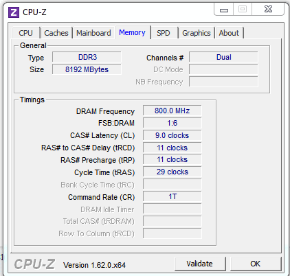

kansnt du mal nen CPU-Z screen von den RAM-settings hochladen?
Ja, das tut er.
Das hier ist der Screen. Hat der Kollege geschickt. Der Rechner läuft sehr gut wie er sagt. Meine Maschine wird auch langsam. habe das gleiche System gerade im Bau.

hmm das sind aber auch nur 1600 MHz...
Klar, ich sagte ja der Screen ist nachdem ich auf 1600 gestellt habe.
