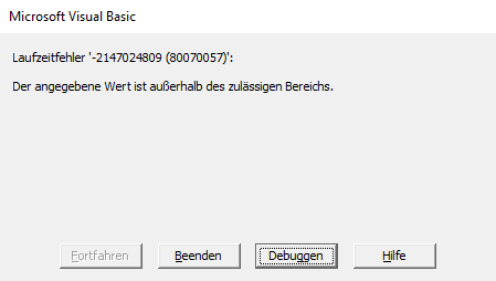

Jetzt bekomme ich aber leider einen Fehler bei der Zeile: "For i = 1 To Len(tb.TextFrame.TextRange.Characters)"
Jemand einen Vorschlag für mich?

Edit.: Beim Debuggen gibt er mir bei x = 8 und i = 130 einen Fehler aus. Weiß aber leider nicht, was an dieser Folie nicht passt? Habe sie mal rein provokativ gelöscht und der gleiche Fehler tritt dann bei x = 10 und i = 233 auf? Jetzt bin ich langsam verwirrt, da die "i" so groß sind, wobei nicht Ganz so VIELE Textfelder drin sind ...
Bekomme den Fehler anscheinend auch bei einer Seite, wo nur ein Bild und ein Textfeld ist...

Hmmm. Aus der Ferne zu debuggen ist schwierig.
Wird auf den Seiten vor dem Fehler die Schriftfarbe auf Schwarz geändert? Oder sogar auf der fehlerhaften Seite sogar am Beginn. Dann lässt sich der Fehler so eingrenzen.
