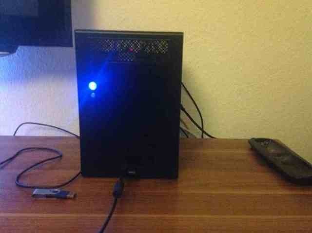

so receiver + passendes kabel für mein asrock board sind eingetrudelt. funzt einwandfrei!
nicht billig, aber ich kenne sonst keine alternativen...außer diese cec-box
Bist wohl auch im Mediaportal Forum aktiv ;)
Wie sieht das ganze eigentlich optisch aus? Also Überstand vom IR Empfänger und so?
Ja da bin ich such zu finden. Bin aber gerade auf xbmc umgestiegen. Habe den ir Empfänger einfach hinter die slotblende geklebt. Empfang passt. Ggf mach ich da noch nen größeres Loch rein..bin aber noch am einrichten
