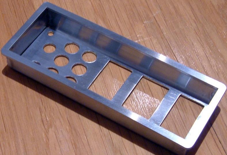

Wie hast du das Adapterteil fuer den Ausschnitt der MB Anschluesse hergestellt oder erworben?

Gibt es eventuell noch einen Worklog deiner arbeit? Ich bin prinzipiell daran interessiert mir ebenfalls soetwas zu bauen, suche aber noch nach lösungen für das Netzteil (ein Seasonic 1He Netzteil hatte ich dafür ebenfalls schon ins Auge gefasst, ist es das mit den zwei Lüftern und dem Kaltegeräteanschluss mittig? ) und insbesondere die IO Blende. Gerade letzteres ist eindeutig die Stärke deines Mods, wie hast du das da hinein bekommen und welche Teile hast du verwendet?

Womit ich aktuell noch kaempfe, ob ich das Gehaeuse hinten wirklich aufschneiden soll oder das alte apple IO Shield verwenden soll. Ich fuerchte aber, das alte Shield noch zwischen Rueckwand und neues Mainboard zu basteln wird ein wenig friemelig.
Wenn ich das Gehaeuse hinten aufschneide, werde ich mir die Blende wohl aus Karton als Prototyp designen und dann aus Kunststoff drucken lassen. Das war zumindest meine Ueberlegung.

Hatte mir eher sowas fuer das neue IO Shield als Einsatz gedacht. Nur halt fuer die Rueckseite mit den 2 Lueftern. Das auf dem Foto hatte wohl mal jemand fuer das Gehaeuse mit dem einen 120mm Luefter gebaut. Den Author finde ich leider nicht mehr wieder.
Zur Frage der Rückseite und den Anschlüssen.
Ich bin pragmatisch und puristisch - ab in den Baumarkt, etwa 1,5 cm breite Alu U-Profile besorgen mit einer Höhe von etwa 0,5 cm. Die 0,5 cm dienen zum fest nieten am Gitter der Rückwand des Gehäuses, sowie zum befestigen der originalen IO Blende des Mainbaords an der Innenseite. Wobei ich im Nachhinein die IO Blende nicht mehr mit Nieten festmachen würde, das war zu fizzelig und ich musste die Enden glatt hämmern... Heissklebepistole ist hier wohl das vernünftigere Mittel.
