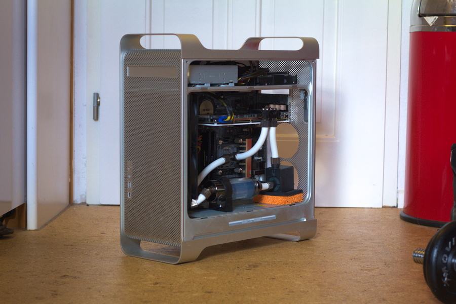

Es geht um meinen Powermac G5, den Ich zum ATX-Windows Computer umgebaut habe.

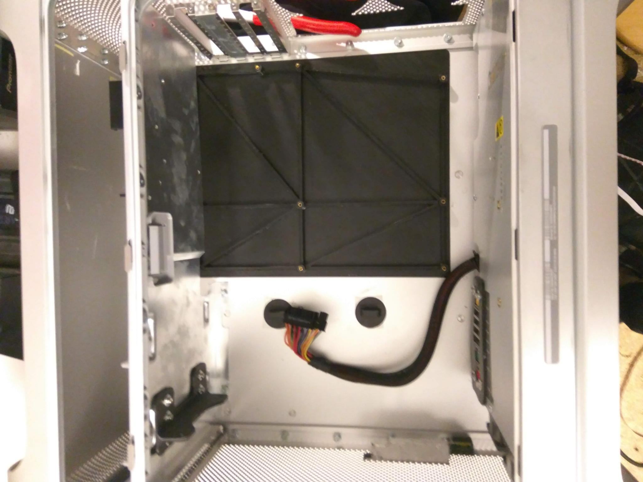

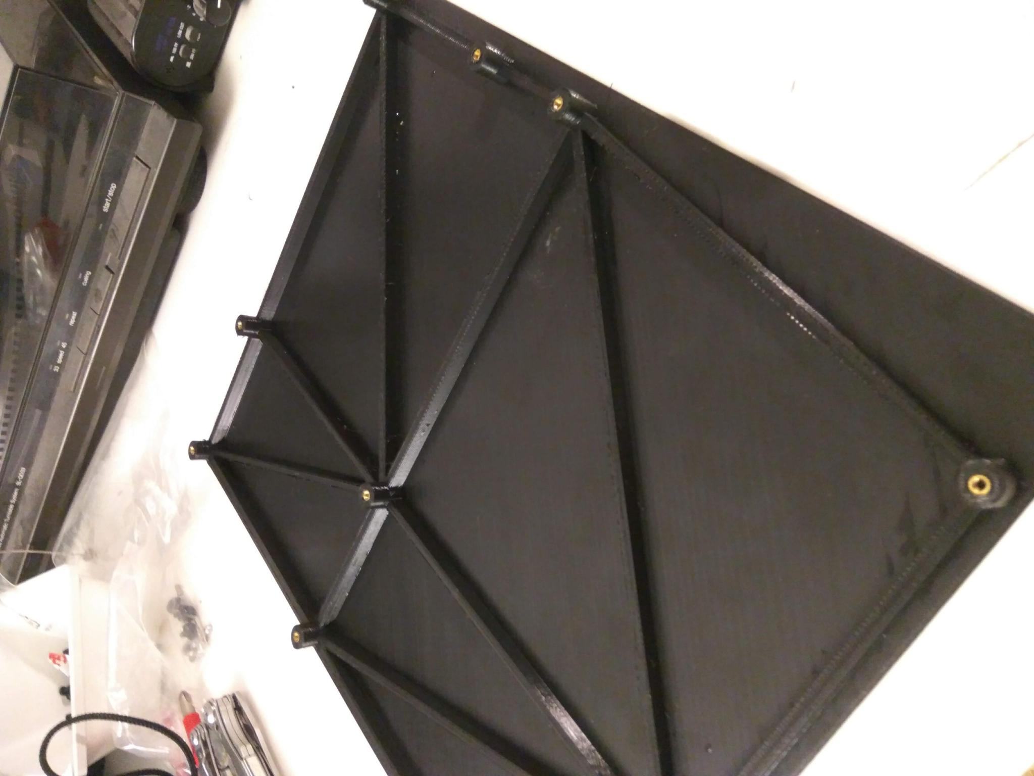

Meine Idee war es dann, einen Mainboardhalter 3D zu drucken:

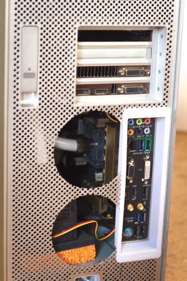

Mein Mainboard habe ich dann so Positioniert dass Ich zwei PCIEx16 Ports auf Höhe der originalen Blenden von Apple habe, somit habe ich mir etwas Arbeit gespart.
Das Netzteil habe ich in das alte Originalgehäuse umgepflanzt und dafür eine kleine Anschlussblende gedruckt:

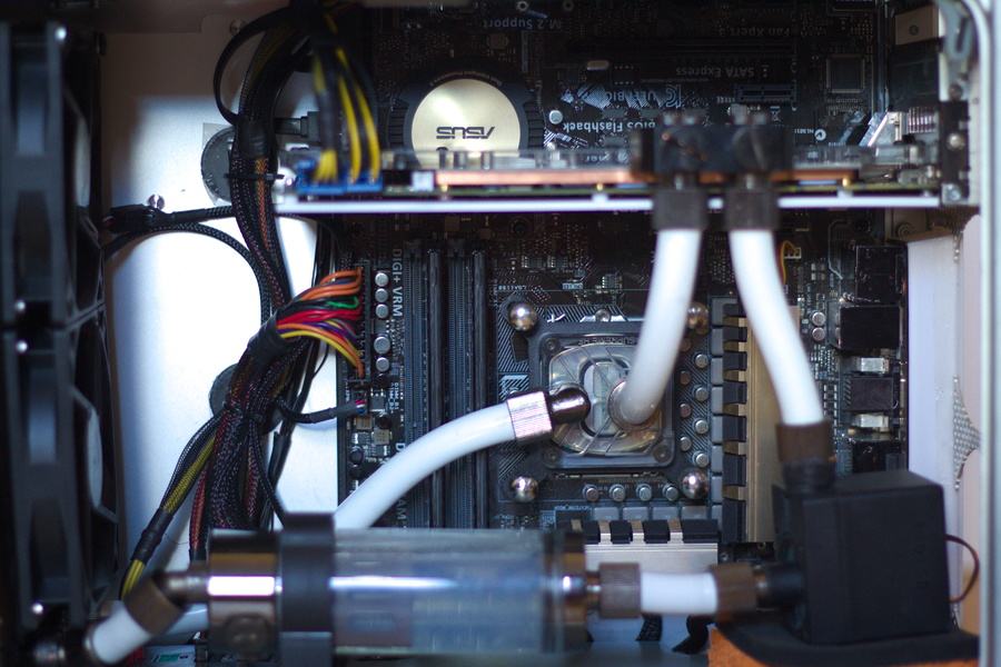

Dann habe ich eine Halterung für meinen Radiator entworfen und mit Blindnietmuttern befestigt.
Die Rückseite brauchte nur einen kleinen Ausschnitt für das IO Panel. Eine Blende für die Lüfter, sowie die Lüfter selber folgen noch:
Es folgte der übliche Einbau von Mainboard, Grafikkarte, Pumpe usw.
