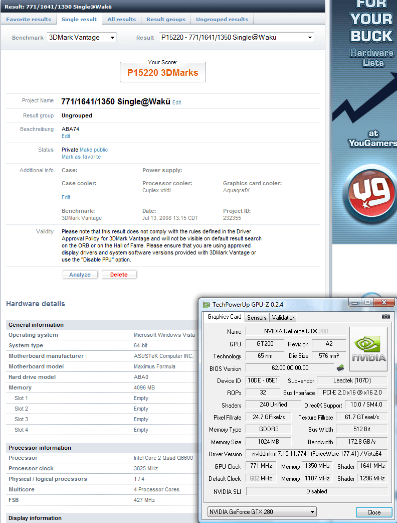

15K geknackt :hail::hail::hail:
Sind die 15k von dir?
@Captain-S
Jetzt schon der Zweite der fragt, werde jetzt Wassersensor bestellen!
Tut mir leid kann ich Dir leider nicht beantworten.
Es knallt....., bratzt herbe.:hail::love::hail::d
Nice, ... teste mal ob 1674 anstatt 1620 noch laufen!? ... 1641 sind ja immer noch 1620.
Noch fehlerfrei, oder teilweise Artefakte? Also bei obigem Bench?
Komischerweise sehr wenig, bzw. fast keine.
Das Powerboot im 1. run verschwindet ganz kurz(2ms) und dann ist es wieder da.

So, nochmal gebencht, ...
Vornweg, Min FPS posten macht hier wenig Sinn, die sind immer an der Stelle, wo der einmal lädt während des Benches.
Ansonsten, ....
- Q6600, 4GHz
- GTX280 774/1620/2670
Crysis 1680x1050 "Very High" DX10 ICE Level
Default:
32,89 AVG FPS, Min grob immer über 25 ...
MsterConfig 3.0:
38,79 AVG FPS, Min grob immer über 30 ...
