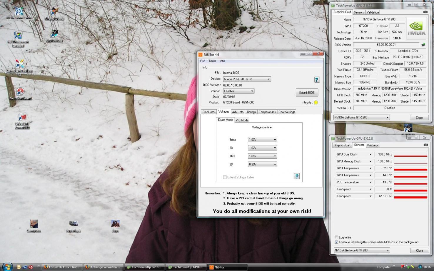

So habe meine gtx280 jetzt auch geflasht.
Habe die extra spannung auf 1,06v runter.
Sie läuft jetzt mit 702 /1512 / 1260
Habe 15 min atitool laufen lassen und die temp. lag bei 73 grad.
Ich denke mal mit den werten kann man leben oder was meint ihr?
Die temp geht jetzt bei einen gut gewärmten zimmer auf 78-79 grad.
Ich denke das ist auch noch ok.
Jop, alles ok soweit, damit kann man leben, allerdings solltest du die Stabilität nicht mit ATi Tool testen, ... 3DMark Vantage oder Crysis belasten da mehr.

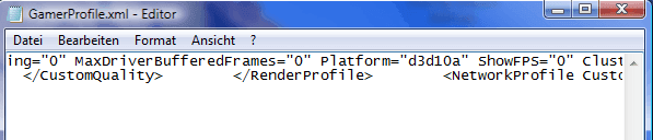

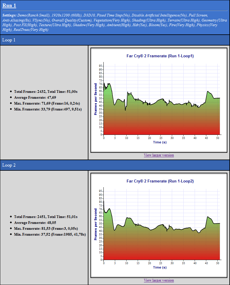

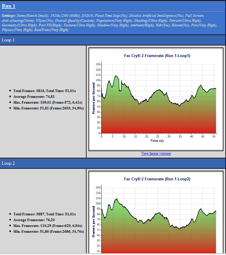

warum bekomme ich ein schwarzes Bild bei Far Cry 2, sobald ich AA einschalte im Spiel mit HDR. Menü und Hintergrund laufen weiter.
Wenn ich Bloom aktiviere und AA einschalte, überhaupt kein Problem.
Stört mich nicht weiter, habe aber noch nichts darüber bei Anderen gelesen.
@ OliverM84
Unter Documents-MyGames-Farcry2 die Datei Gamer Profile bearbeiten. Den eintrag suchen Platform="d3d9" den umbennen in Platform="d3d10a" dann gehts.
:bigok:
@OliverM84
danke für schnelle Antwort, echt Klasse!!! Auf Dich kann man sich verlassen !!!:)
@OliM84
zu früh gefreut, war bereits so angegeben.:stupid:
was jetzt? Ist ja eigentlich auch egal, solange HDR nicht automatisch abgeschaltet wird, sobald ich Bloom dazuschalte.Dann ist doch beides aktiv, oder? HDR kann nicht ausgeschaltet werden im Menü.
Bei Oblivion war glaube ich nur eins von Beiden möglich.

Natürlich geht HDR + AA
im nHancer Oblivion Bits einstellen>AA erweitern aus und im Treiber einstellen.
Das selbe gilt auch für F2.
Wenns bei der NV nicht mit der F2 exe geht mußte mal im nHancer mit den Bits was rumspielen.
ja FC2, das mußte rausfinden... mit deinem SYS sollte schon 2x2 ssaa drinn sein.
Geht denn AA+HDR? ****
die X2 schafft dort 4xedgeAA+AAA auf "Q" (~70FPS)
