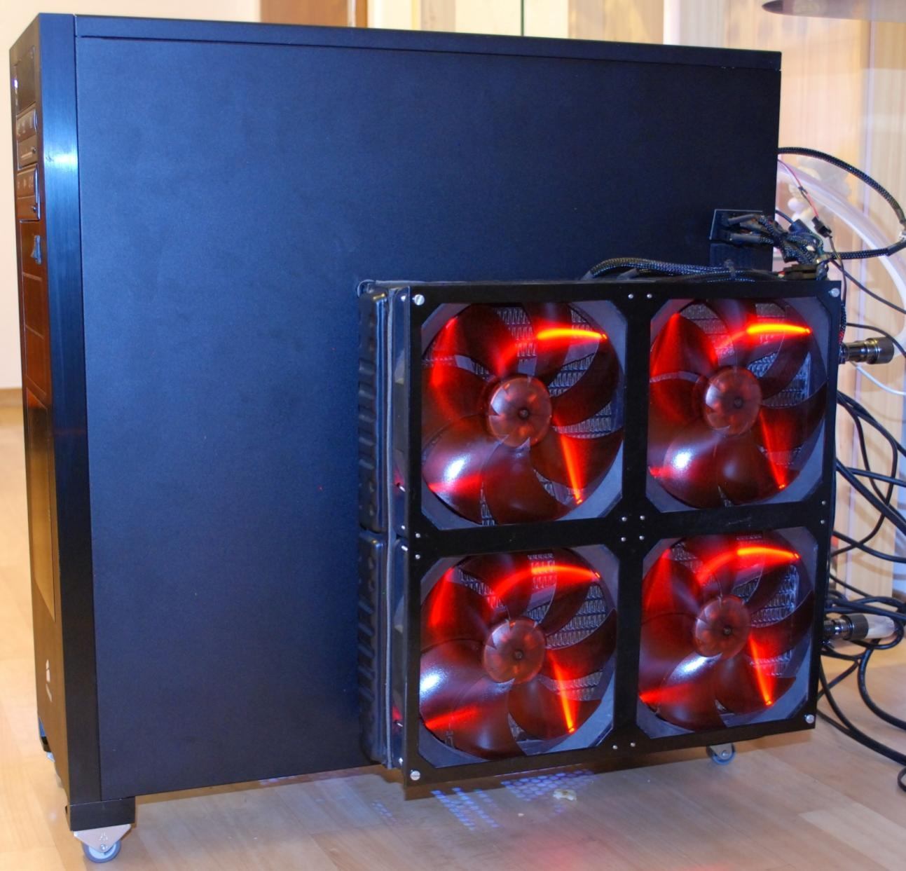

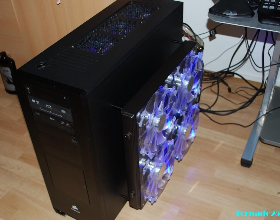

hier schon mal ein Beispiel Foto zu Radi anbringen:
in dem 2. 3. Bild ist zwar der Phobya Supernova abgebildet, die Abstandhalter sind aber die selbe, die du verwenden kannst...
also zur Montage des Radis an die Seitenwand brauchst du folgenes:
Aquatuning - Der Wasserkhlung Vollsortimenter - Phobya Abstandshalter schwarz 34mm (4 Stck) M3 Phobya Abstandshalter schwarz 34mm (4 Stck) M3 38102
wie du siehst die Montage ist sehr einfach... 4 Bohrungen in passender Position an der Seitenwand bohren, dann das oben genannte Artikel zum Montieren verwenden, fertig...

Reihenfolge Kreislauf:
AGB -> Pumpe -> (durch Kabelmanagement zum) CPU-Kühler -> GPU -> (durch Kabelmanagement zum) Aquaero Kühler im 5,25" Laufwerksschacht -> (mit Kabelmanegement zum) Radi und dann wiederrein ins Gehäuse und durch das Kabelmanagement wieder bis kurz vor die Pumpe. Hoffe du hast's verstanden :d
Die Sache mit dem MO-RA wurde ja schon beantwortet. Kannst also beide Anschlüsse jeweils für den Ein- und Auslass nutzen.
Bei dem 800D ist im Kabelmanagement viel Platz. Da passen sogar noch ein paar Kabel über den Schlauch. Wird dann aber auch schon sehr knapp.

keine Ursache...und du kannst den Radi auch mittig montieren, nicht so in die Ecke wie ich....also viel Spass beim Basteln...Gruss...
