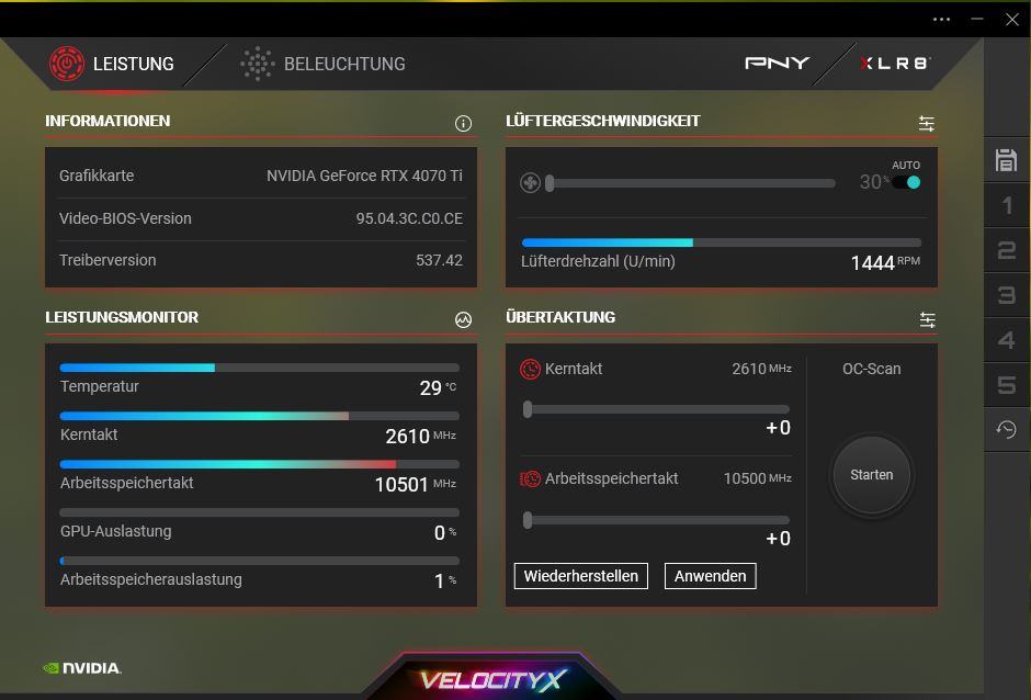

Hier mal ein Bild von Velocity X

Auf dem Screenshot läuft die Karte mit vollem Takt? Im Idle?
Es müsste doch aber einen Unterschied zwischen OC und none-OC (meine) Variante geben oder täusche ich mich?
Paar MHz Taktunterschied. Mehr dürfte da nicht sein.

Das mit dem vollen Takt ist mir noch gar nicht aufgefallen (hatte die Werte nicht im Kopf) scheint mir merkwürdig zu sein.
