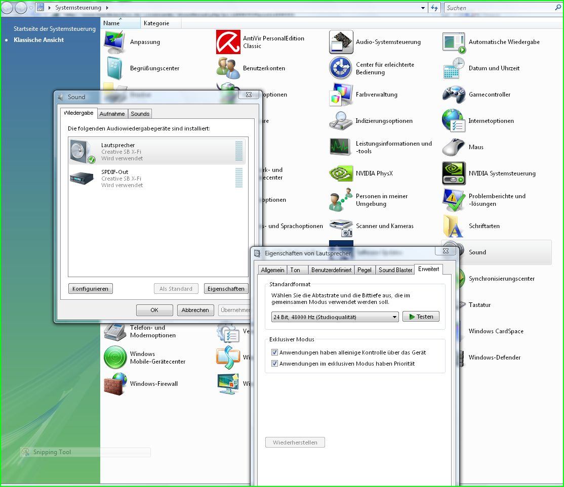

Nun geh mal in die systemsteuerung und klicke auf das icon sound die kleine lautsprecherbox.
Gehe auf wiedergabe und dann auf erweitert und stelle die bit abtastrate kleiner ein und teste es mal.
Öffene den taskmanager und schau ob power dvd allen cpu`s zugewiesen ist.
Momentan ist die version nicht hardwareseitig unterstützt und die cpu muss richtig ackern;)
Soll aber im april ein update kommen das power dvd cuda nutzen kann!!
Siehe Pic
