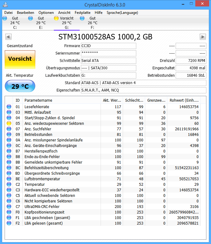

ich wollte mich mal genauer informieren ob den meine Platte noch ok ist oder ob ich sie austauschen soll/muss ?
Die Platte ist schon 4 Jahre alt und hat ordentlich was auf dem Buckel. Im Moment sind dort nur installierte Spiele drauf aber da ich wirklich auf Sicher gehen will hab ich mir mal eine 2TB Platte gekauft und werde da mal meine Daten drauf schieben um meine Spiele auf eine andere Platte verschieben zu können.

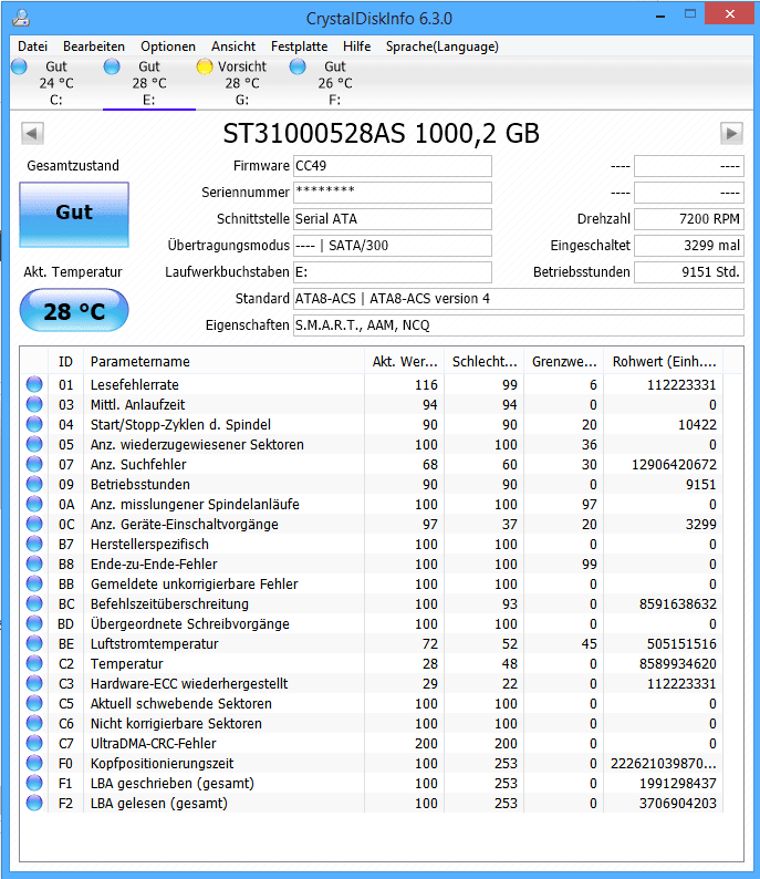

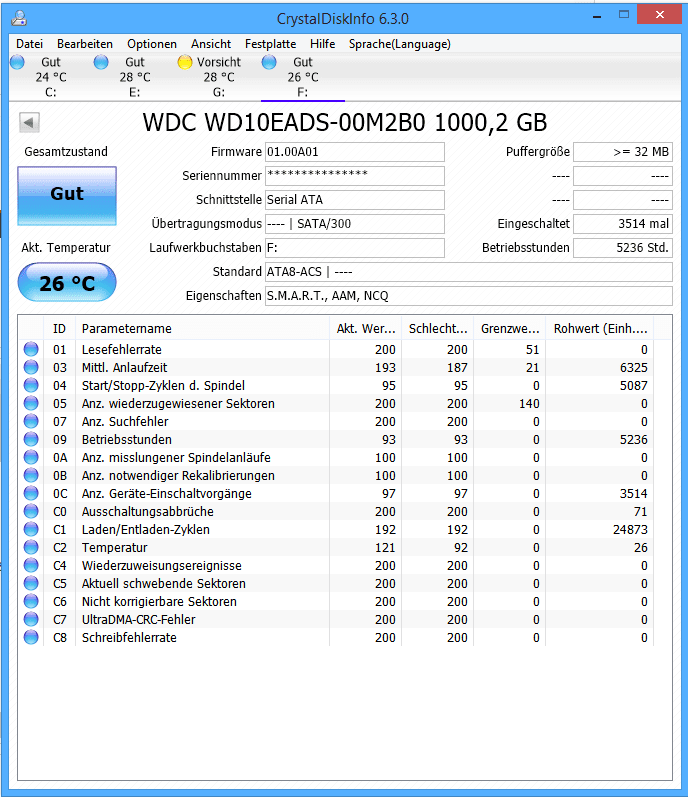

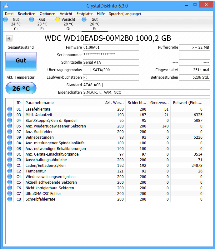

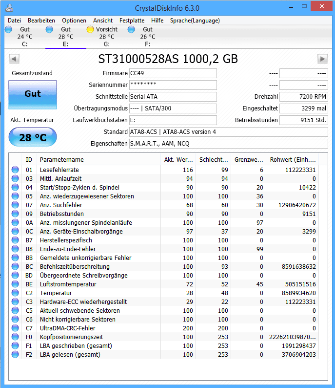

Hier mal meine anderen 2 (noch Daten Platten):
Jetzt kurz und knapp: Zur Platte 1. Kann ich diese noch verwenden oder lieber weg damit ?
Zu Platte 2 und 3. Kann ich die beiden noch verwenden, bzw. sieht ihr dort iwelche Fehler ?

60 wiederzugewiesene Sektoren, also defekte Sektoren die durch Reservesektoren ersetzt worden sind, 9 unkorrigierbare Fehler und 34 High-Fly Writes sind nicht ganz ohne. Wenn Du Backups der Daten hast und das sollte man immer wenn einem die Daten wichtig sind, dann kann man die Platte noch ein wenig weiter nutzen, zumindest solange die Werte nicht schlechter werden.
