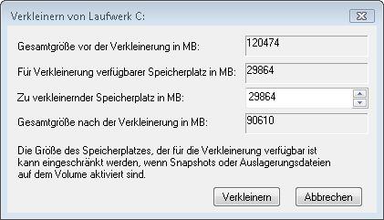

Allerdings kann ich nur eine neue Partition mit höchstens ca 175 GB anlegen (die Vista partition hätte dann immernoch 300GB, was mir viel zu groß ist) ...
jetzt wäre meine Frage, ob es ein Programm gibt, mit welchem ich meine Platte ordentlich partitionieren kann (und welches auch unter Vista Home Premium 64bit funktioniert) oder ob ich vllt auch die Partitionen bei einer Neuinstallation von Vista festlegen könnte ???

erstmal thx für deine Antwort, aber die 6Gigsen, die du da rausgeschlagen hast, sind ja nich so der Hammer :) das Prob ist, dass ich meine Vista Partition auf ca. 50GB schrumpfen wollte ... man hört ja auch oft, dass man bei einer Neuistallation partitionieren kann ... stimmt das ???
Meine Systemplatten haben ja auch eine Gesamtgröße von 68,9Gb. Und bei dem verbleibenden freien Speicher sind 6Gb eine ganze Menge!

Jo stimmt, haste recht ... ich hab das jetzt auch probiert ... allerdings hat es fast nix geholfen ... 1GB ist dazugekommen ... wäre es vllt sinnvoll Vista nochmal neu zu installieren (wäre nur die Frage wie ??? einfach von CD nochmal installieren ??? werden dann die alten Daten geöscht ???) und gleich danach die Platte zu partitionieren, da ja zu dem Zeitpunkt noch nicht viel anAuslagerungsdateien vorhanden sein sollten ???

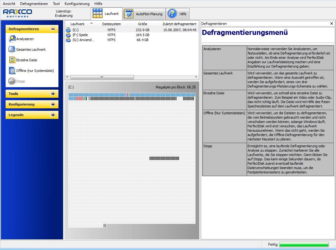

Ich hab es, wie du es mir geraten hast, mit PerfectDisc8 probiert ... alle Einstellungen, wie in den Screens abgebildet übernommen ... hat aber nüx geholfen ...

Ich probiere es gerade auf einem anderen Rechner. Der Fehler ist wohl, daß erst eine normale Defragmentierung mit Konsolidierung des Freespace durchgeführt werden muß. Dann erst die Offlinedefragmentierung für die Systemdateien. Da ich das Programm schon lange nutze, habe ich wohl übersehen, daß die meisten Systeme mehr fragmentiert sind, als meins. Die endgültigen Ergebnisse dazu habe ich in spätestens zwei Stunden.
Bild 1: Vor der Defragmentierung
Bild2: Nach Offlinedefragmentierung
Bild3: Nach Online- und anschließender Offlinedefragmentierung.
Es geht also doch, wenn man es richtig macht... :bigok:

Hbe jetzt auch noch mehrfach defragmentiert ... allerdings ohne Erfolg ... hab mal nen screen rangehangen, der die Verteilung der Daten nach der Defragmentierung anzeigt ... liegt es vllt an den unteren 2 Balken, dass ich mein Laufwerk nicht kleiner bekomme ??? (und wenn ja, wie kann ich diese Dateien verschieben ???)

Hast du die Offlinedefragmentierung durchgeführt? Mit den eingestellten Optionen? Die frei im Raum belegten Cluster sollten freigeräumt sein! Die sind sicher mit schwarzer Farbe gekennzeichnet...
Online heist in dem Zusammenhang, normal defragmentieren im Windowsbetrieb. Offline wird gestartet, bevor Windows richtig hochgefahren ist.
Ansonsten kann ich erst am WE einen Test mit einer jungfräulichen Platte machen. Die schafft mir dann endgültig Aufschluß ob es an der Größe liegt und der Verteilung über mehrere Speicherscheiben.
