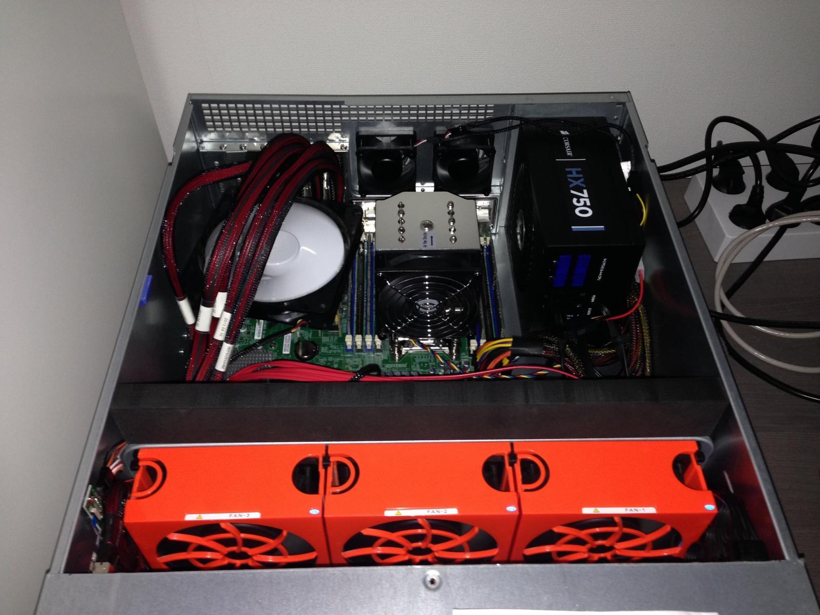

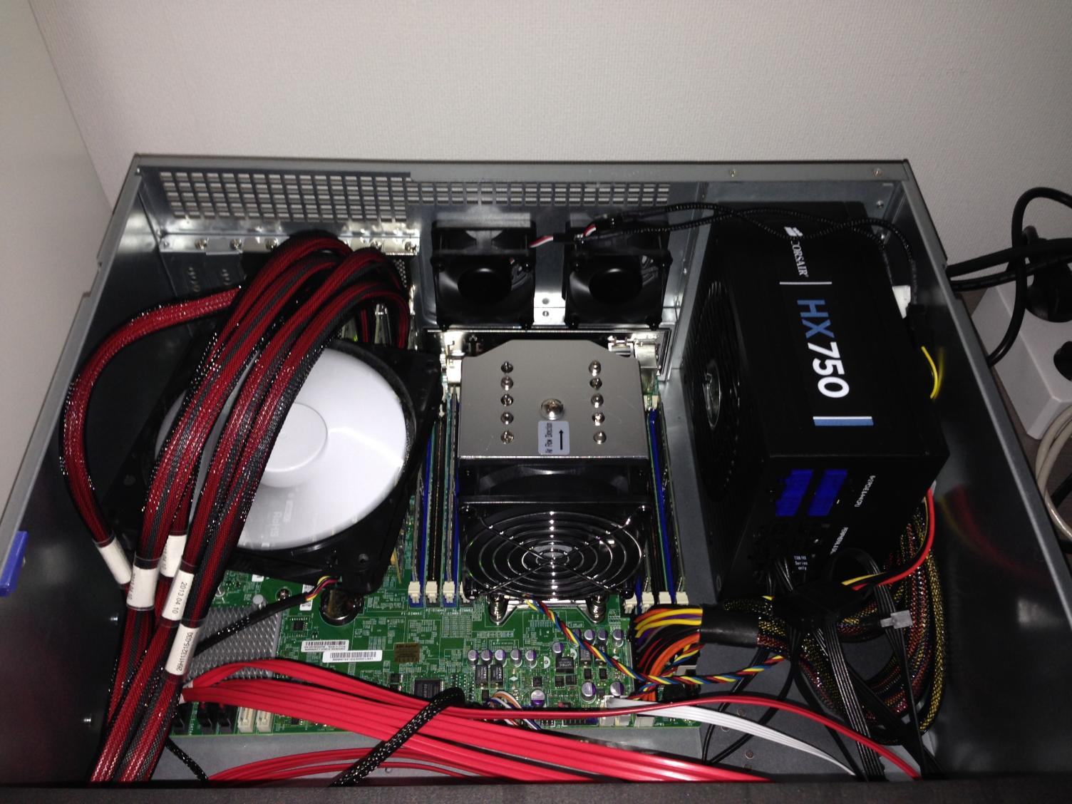

So, irgendjemand hatte nach Bildern gefragt. Bin leider bisher nicht dazu gekommen, mir das Ri-Vier anzuschauen, hoffe, ich schaffe das in den nächsten Zwei Wochen...
Hallo millenniumpilot,
ja, der Lüfter liegt einfach drauf. Ich hatte ein paar Abstürze mit OmniOS, und dachte mir, dass die M1015 vielleicht zu heiss werden. Zumindest derzeit keine Abstürze mehr (einen vor ein paar Wochen mit Lüfter auf den M1015, muss mir das nochmal näher anschauen).
Habe leider noch keine saubere Lösung gefunden zum Kühlen der M1015 und einem Intel 10gbit Adapter. Am liebsten wäre mir eine Halterung, bei der der Lüfter vor den M1015 steht, d.h. der Lüfter bläst die Luft über die Karten nach draussen. Leider habe ich keine Werkstatt oder so zur Verfügung, um mir sowas zu bauen (kann man ja an den Erweiterungsslots festmachen).

sollten die 3 lüfter in der mitte nicht genugend durchzug erzeugen zur kühlung der controller ... schon mit geschlossenem gehäuse probiert oder nur offen?
Naja, bei mir werkeln auch 3x 120erLüfter hinter der Backplane, für den Einsatz in einem Homegerät natürlich nicht die Lautesten und damit Stärksten. Daher kommt nicht sooo viel Durchzug am Controller an.
Meine 3 M1015 kann ich kaum noch anfassen ohne mir hinterher die Fingerspitzen zu pusten ;-)
Die passive 10GbitNIC heizt auch ganz schön bei mir. Habe aber bisher die Slots so belegt, das immer ein PCIe frei bleibt, die Kontroller stecken also nicht dicht an dicht.
Trotzdem, zusätzliche (leise) Kühlung wäre schon nett.
Gruß Millenniumpilot
Bei mir stehen sie dicht an dicht, da die M1015 ja immer PCIe x8 brauchen. Vielleicht mal umstecken... x4 sollte ja auch reichen bei normalen SATA Platten, oder?
Die drei Lüfter in der Mitte sind schon kräftig, aber auch bei voller Lautstärke sehr laut. Leider bietet das Supermicro Lüftermanagement ja nicht so viele Einstellungen. Wenn man da feiner regeln könnte, wäre vielleicht auch der Lüfter auf den M1015 nicht nötig. Bei vollen Lüftergeschwindigkeit reicht der Luftzug zur Kühlung definitiv aus.
Vielleicht finde ich jemanden, der mir so eine Lüfterhalterung baut. Kann ja nicht so schwer sein.
Problem bei mir ist auch eher, dass die CPU gut wärmt, d.h. hinter dem CPU Kühler entsteht ein kleiner Hitzestau. Mit den beiden 60mm Lüftern ist es schon besser, aber nicht optimal. Ich benutze den Supermicro CPU Kühler (SNK-P0050AP4 glaub ich), der ich im Leerlauf ganz ok, aber dreht eben hoch. Den Noctua, den ich gekauft hatte, hat nicht gepasst (zu hoch), und dann wollte ich auf Nummer sicher gehen. Welchen CPU Lüfter hast Du drin, millenniumpilot?
Gruss,
Chris
