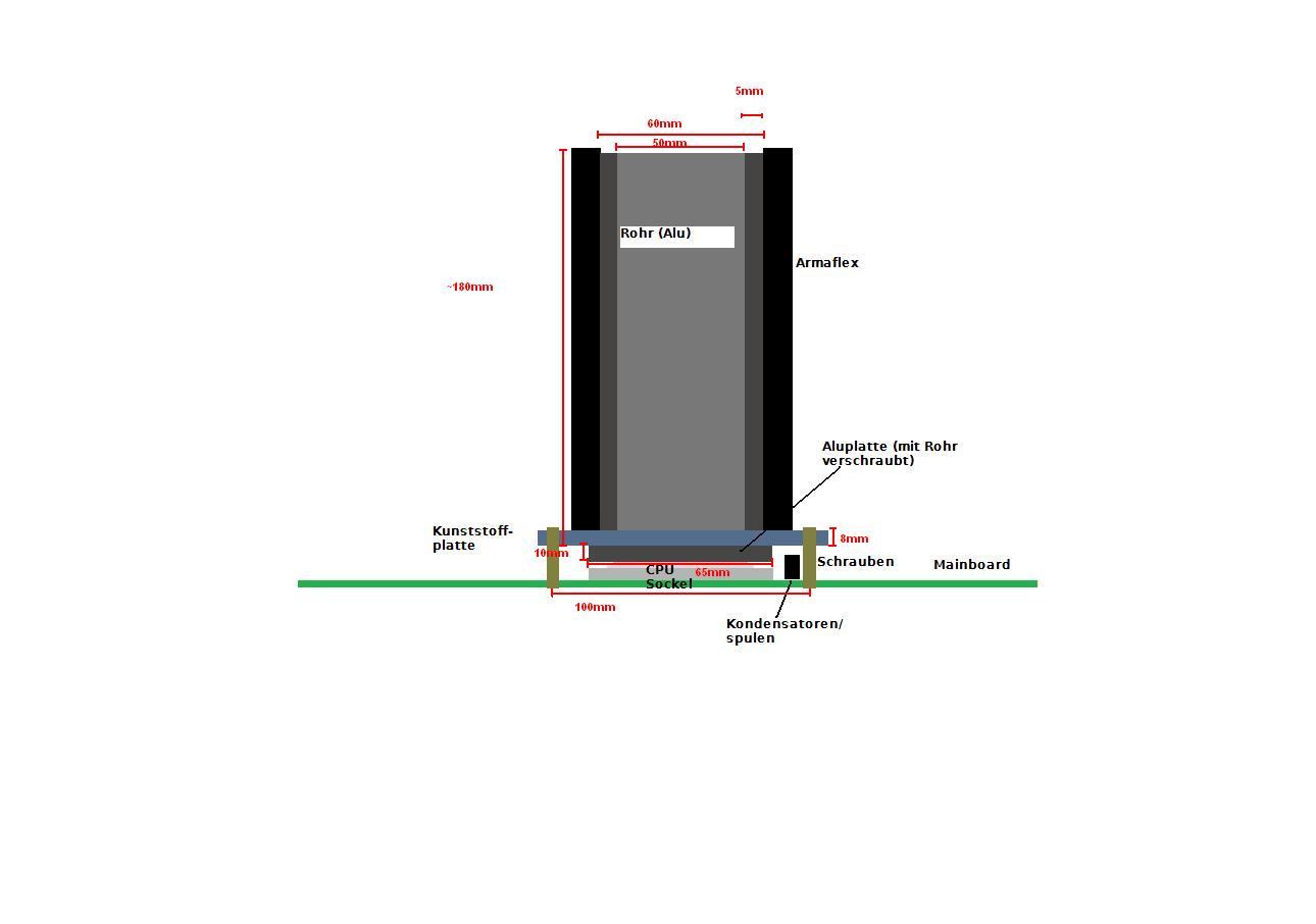

jetzt mal die finale zeichnung mit maßen:
mit paint von vista :fresse:
aber ich weiß ncibht obs was wird...denn zum dice käm auch alkohol...und ob das dicht hält ist fraglich...ich denke fast, es wär besser, einen gebrauchten aus einem stück zu kaufen...

aber wäre da überhaupt noch eine kühlleistung da? wenn das rohr bzw. die wände keinen gescheiten kontakt zum boden hamn?
