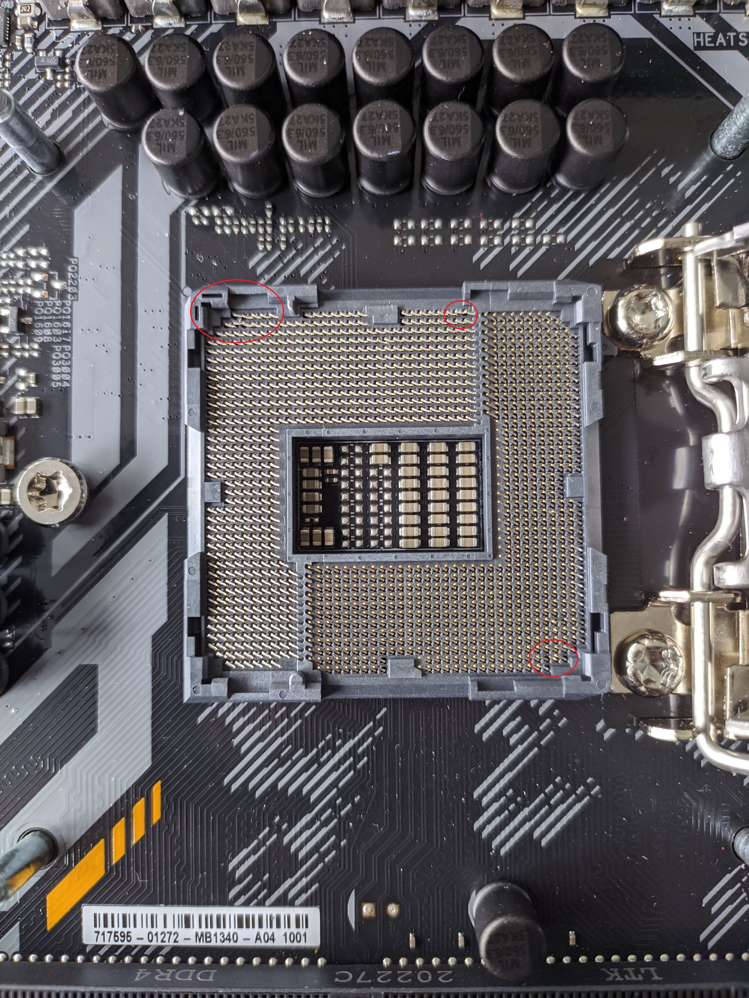

Bin hier Grad am Handy daher kein riesen Text. Hab mir bei Kleinanzeigen das z490 Tuf geholt. Bevor ich nun einbaue.. ist das normal?

Was ist den da zu erkennen?
Das sieht mir nach Fummelarbeit für dich aus 🙂 Sehe da glaube 3 Baustellen.
Die Pins der linken Hälfte sind alle schräg?! Und oben links in der Ecke ganz bedonders
Links oben sieht auffällig aus.

Wenn du eine ruhige Hand und zeit hast, ist das kein Problem, mit Lupe und kleiner Pinzette 🙂 hatte vor einiger zeit auch eins von Ebay. 🙂
Dann bräuchte ich Hilfe welche gerichtet werden müssen. Keine Ahnung wie das normalzusehen hat
Eine Lupe hab ich allerdings nicht. Unmöglich ohne?
Die Pins sind generell alle Schräg 🙂 Ich habe mal die Bereiche eingekreist, die eventuell nicht einwandfrei sind.
Man müsste dann wissen welche Pins wichtig sind und welche man vernachlässigen könnte, ich bin aber immer der Meinung das alle Pins gut aussehen müssen, hattest du schon einen Start versucht?

Ja das kann durchaus Passieren.
So sah das ganze bei mir aus.
Wie stabil sind die Pins ca? Nicht, dass ich noch mehr Schaden anrichten und welche abbreche...
Also zu deiner eigentlichen Frage, nein normal ist das nicht.. die "auf die schnelle" zu erkennenden Baustellen habe ich auch mal markiert, Dark_Angel hatte ja auch schon geschaut aber da sieht man noch einiges mehr.
Bei der unteren Stelle hast du aber sehr gute Chancen dass dir der Pin wegbricht 👍.. für mich sieht das so aus als wäre da was auf den Sockel gefallen..

Lass es, ohne richtiges Werkzeug und damit meine ich u.a. eine Lupenbrille mit X-facher Vergrößerung machst du unter Umständen mehr kaputt als heile.
Mfg.
Ja die Bereich könnten auch betroffen sein aber kann auch sein das der Pin von der CPU das abdeckt und noch einen Kontakt herstellen kann, wegbrechen glaube ich nicht, ich hatte an den Pins richtig rumgezuppel und dachte das auch erst aber die halten eine menge aus 🙂
Aber wie IronAge schon sagt, das richtige Werkzeug musst du schon haben, zu mindest Stirnlampe und lupe @ubi ist da eine guter Ansprechpartner. 🙂
Ich hab sowas immer mit einem Zahnstocher gemacht und einer Arbeitsleuchte. Ohne Lupe.
Allerding sehen unten rechts und oben links die Dinger ein bisschen mehr als nur leicht krumm aus. Aber leider ist das Foto zu unscharf dafür.
Board zurückgeben. Sockel immer vorab kontrollieren. Jetzt könnte der Verkäufer sagen "das war ich nicht".

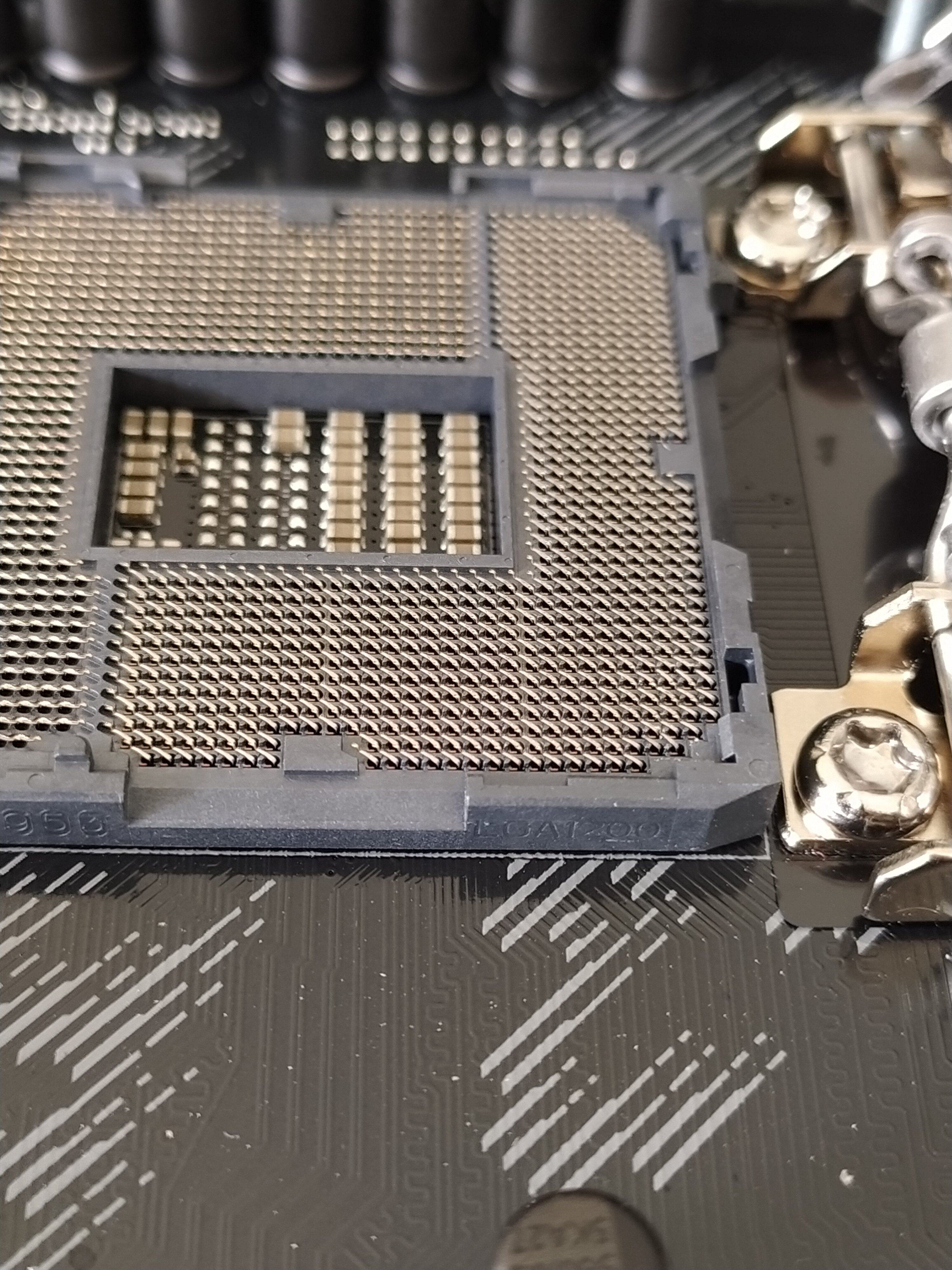

Sei es drum, meine Frau hat versucht zu richten an den hotpots eurer Bilder. Vielen Dank dafür. Die hat deutlich ruhigere Hände als ich.
Sieht das so brauchbar aus?

Ein Pin unten rechts ist scheinbar komplett in die andere Richtung umgebogen. Wenn du versuchst ihn zurück zu biegen, ist die Wahrscheinlichkeit ziemlich groß, dass der Pin abbricht.
Hat sie gut gemacht.
Schau dir die 2 Stellen nochmal an.
Besser kriegen wirs nicht hin. Versuchen zum laufen zu kriegen oder ist die Wahrscheinlichkeit zu hoch, dass mir alles abraucht?

Vorletzte Reihe, 2ter von rechts. Ist da der "Pin-Kopf" abgebrochen?

War nicht wirklich bös gemeint. :d Rechts unten in der Ecke sieht so aus als ob die Spitze eines PIN abgebrochen ist.
Insgesamt besser als vorher aber noch nicht 100%, rechts oben Mitte ist auch noch einer der etwas verrückt werden möchte.
Der unten rechts ist glaub ich ein PCIe Pin. Eventuell wird ein PCIe Slot dann nicht so funktionieren wie es soll.
Kann gut sein... Schwer zu sehen mit bloßem Auge

Jup der ist abgebrochen, oh da muss man aber schon mehrmals Hin und her biegen bis die abbrechen, habt ihr den wenigstens eine Lupe genommen?
Ok setze die CPU ein und versuche es mal ...
Wir haben keine Lupe. Aber wenn ich mir das erste Bild anschaue war der da auch schon ab? Weil hier ist nix weggebrochen beim biegen
