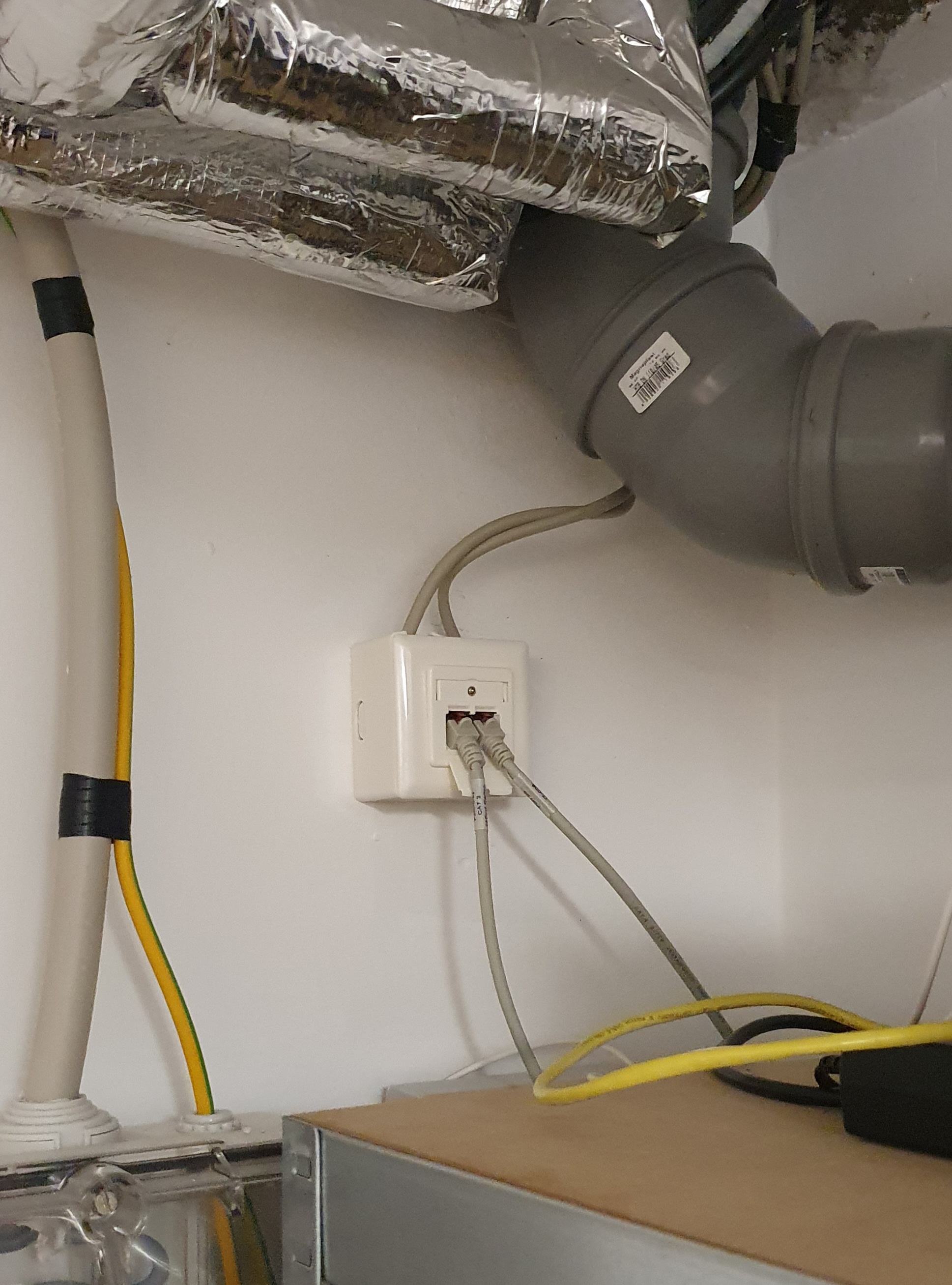

Ausgangslage:
Im Keller befindet sich neben dem APL die TAE Dose. Von dort aus gehen zwei 8-Adrige Leitungen (Cat 5E oder Cat 6, 4 Farben mit je einem weißen gepaart und alles gesamt abgeschirmt) nach oben, 1x ins EG WoZi und einmal ins OG Flur.
Ich möchte in den Keller eine FB als DSL Router und von da aus über die zwei Kabel einmal ins WoZi an einen AP und ins OG Flur an einen AP. Im Keller soll an die FB ein NAS gepackt werden, ein Rechner und ein Drucker, alles per LAN über einen Switch.
Meine Frage:
Muss ich die RJ45 Dosen alle identisch einpinnen (und die FB erkennt das selbst), also Pin1 Braun, Pin 2 Braun/Weiß usw. oder muss ich beispielsweise die AP seitigen Spiegelverkehrt einpinnen also Pin 8 Braun, Pin 7 Braun/Weiß usw.?
Danke :-)

-> https://www.kabelscheune.de/Netzwerkstecker-RJ45-Belegung-nach-EIA-TIA-Farbcode/ ...egal welchen Farbcode Du nimmst, beide Seiten des Kabels identisch/gleich belegen (kein Crossover-Kabel)
Danke! Ich dachte erst ich muss es Spiegelverkehrt machen damit es wie ein durchgehendes LAN

Ich hab bereits diese Dosen hier liegen. Einmal doppel zwei mal einzeln. Sahen für mich recht einfach einzupinnen aus, daher hab ich die gewählt. Erst als sie dann hier lagen war ich mir unsicher mit den Pin

So ist es! Wollte erst fertige Kabel durchziehen aber das ist so verwinkelt trotz BJ 2005, also muss das Kabel her halten das in der Wand ist.
...kümmert sich der Switch drum.

Für die brauchst Du ein Auflegewerkzeug...hast Du das? Schonmal damit gearbeitet?
...also nicht. Die Keystones sind quasi werkzeugfrei...man legt die Kabel da schön rein und quetscht die beiden Hälften (am besten Rohrzange - dafür Keystones aus Metall nehmen) einfach zusammen...fertsch.
Für die Keystones gibt es dann passende Aufputz-/Unterputz-Dosen oder auch Patchpanels....die werden da nur hinein geklipst.

Alles Spiegelverkehrt schonmal gar nicht. :d
Verlegekabel + Dose ist auch nichts anderes als ein Patchkabel. Im Endeffekt verlängert man damit ja nur von Gerät über Patchkabel in eine Dose bis zu einer anderen Dose wieder auf ein Patchkabel zu einem Gerät. Und da geht eben alles 1:1 durch.
Früher (tm) musste man mal 2 Adern (RX und TX) vertauschen wenn man direkt zwei Geräte, also ohne Switch dazwischen, verbinden wollte. Aber selbst das hat man nicht bei den Verlegekabeln gemacht, sondern dann hat man halt eines der ohnehin benötigten Patchkabel durch ein Crossoverkabel ersetzt.
Ich behaupte mal mittlerweile erkennen alle Netzwerkgeräte ob die Verbindung 1:1 ist... das Feature nennt sich iirc MDI-X, man braucht also eigentlich generell keine Crossoverkabel, bzw. selbst wenn man versehentlich ein Crossoverkabel irgendwo ansteckt, erkennen die Geräte das und drehen die entsprechenden Adern intern selber zuürck.

Zum Anklemmen solcher Dosen willst du so ein Werkzeug hier haben:
Glaub mir. ;)
Und beim Anklemmen GANZ GENAU hingucken/kontrollieren, sonst gehts dir wie mir und du suchst ewig nach dem Problem, warum nur 100Mbit/s gehen und stellst dann fest, das eine einzelne Litze vom Schirm Kontakt mit einem der Pins hatte. :d
Bitte behalte den "Korkenzieher"Drall in den Aderpaaren bis zum Anschluss erhalten. Das tut der Datenübertragung besser, wie das in der Anleitung gezeigte aufdrehen.
Läuft :-)
Scheinbar ist es min. Cat 5E denn ich hab auf beiden Dosen oben 1GBit Anliegen :-)
Vielen Dank!
@Liesel Weppen : Das Werkzeug hat es um einiges einfacher gemacht ;)

Selbst bei einem Crossoverkabel sind nur 4 der 8 Adern vertauscht.
4, 5, 7 und 8 sind auch bei einem Crossoverkabel 1:1 durchverbunden.
Ein Crossoverkabel entsteht, wenn man das eine Ende nach TIA568A und das andere Ende nach TIA568B anschließt.
Braucht man aber nicht mehr, denn alle modernen Geräte beherrschen Auto MDI-X, d.h. die erkennen automatisch, ob es ein normales oder ein Crossoverkabel ist.

Hatte schon Angst das Kabel gibt nur 100mbit her weil es beim Vorbesitzer noch an nem NTBA für ISDN hing.
