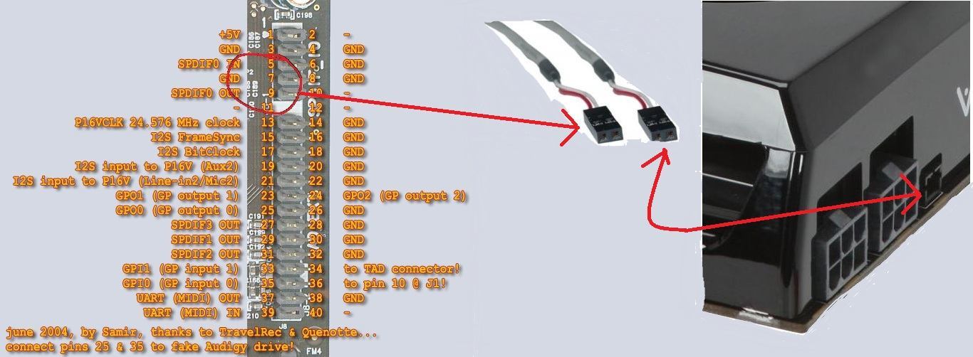

intern ist auch son spdif header, wo man auch eine spdif slotblende (oder kabel zur graka für hdmi) anschließen kann, wie es sie zb von asus gibt.
spdif slotblende von asus
anbei nochmal die belegung des internen spdif headers. da hab ich schon erfolgreich meine gtx260 angeschlossen.
