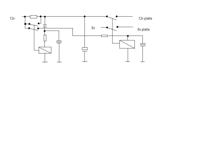

die 2,5" platte wäre natürlich der einfache weg,
ich hätte da noch einen mit stark experimentellem charakter ;)
dazu bräuchte man aber 2 schalter ( ein einfacher + ein doppelter einschalter ), 1 widerstand und mindestens einen elko,
z.b. dieser sorte http://www.reichelt.de/?;ACTION=3;L...wQAR8AABDYGO0a6631b905da5dd0cebd6d266831a5ad6
zu schalten wär das ganze dann so:
eine 12v leitung vom netzteil geht zum widerstand, welcher parallel einen schalter hat, der anfangs geöffnet ist, hinter diesem widerstand wird der elko angeschlossen,
von diesem elko geht dann der 2. schalter zum harddisk 12v anschluss, dieser schalter ist zunächst auch offen,
der zweite schliesskontakt von schalter 2 sollte in die 5v zuleitung der platte
( da ich nicht weiss wie die sich verhält, wenn sie schon 5v bekommt, die 12v aber erst später )
ablauf wäre dann: netzteil ein, kondensator läd sich über den widerstand auf ( ohne den widerstand könnte der sonst auch das nt "ärgern" ), nach ein paar sekunden schalter 1 schliessen, kondensator sollte die 12v annähernd erreicht haben, somit ist der widerstand nicht mehr nötig und wird dadurch gebrückt,
nun schalter 2 schliessen und damit die platte anschalten, dann heisst es hoffen das der kondensator genug "saft" liefert, um dem netzteil lange genug "helfen" zu können, bis die platte im gang ist ...
falls er nicht ausreicht müsste man dann weitere kondensatoren parallel zum ersten schalten, bis es dann reicht,
als widerstand würd ich sowas nehmen http://www.reichelt.de/?;ACTION=3;L...wQARkAADXKxys50cdb263078938e6741f1f208d6f0b3d
der begrenzt den anfangsladestrom auf etwas unter 0,5 ampere, das dürfte für das netzteil kein problem sein ...
so, ich denke nun wirds doch eine 2,5" platte oder ? :haha:

hi,
da ich den plan nicht in die pn reinkopiert bekomme, dann doch hier im thread
hoffe er ist einigermassen verständlich :)
oh nice
danke dir für deine mühe
währe echt nicht nötig gewesen
werd mal schaun wie ich das ganze am besten anstelle!
vorher wird mal getestet :d
