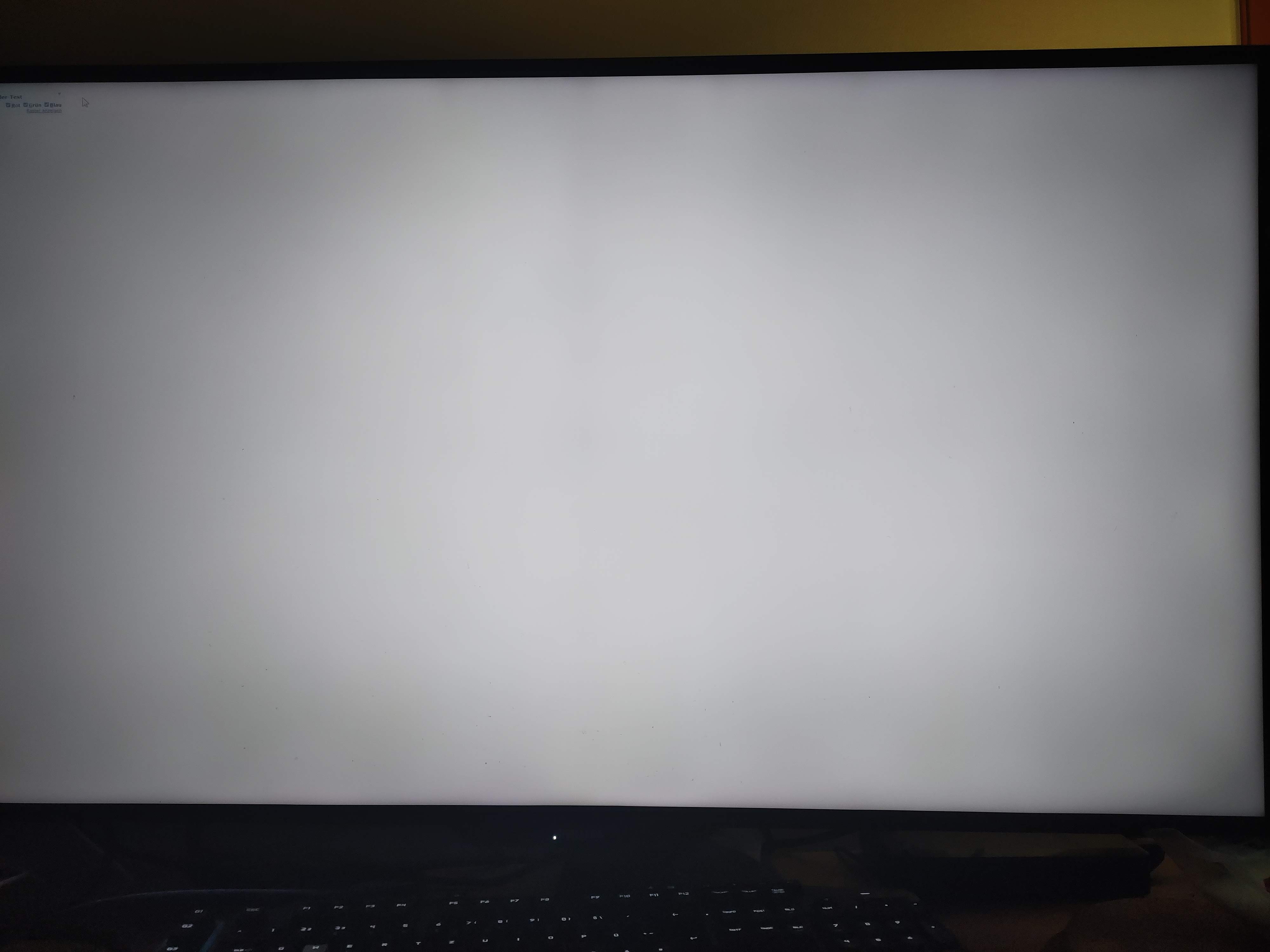

Oh versuche erstmal die Steckverbindungen fest zu verlöten. Danach hatte ich keine Probs mehr.
Denke ich schon bei mir hat es geholfen und mein Monitor läuft und läuft und läuft
Gleiches Symptom bei dir?
Sieht so aus als wäre ein Streifen bei dir nicht angesteuert. Meine haben zusätzlich noch geflackert und mal gings mal nicht

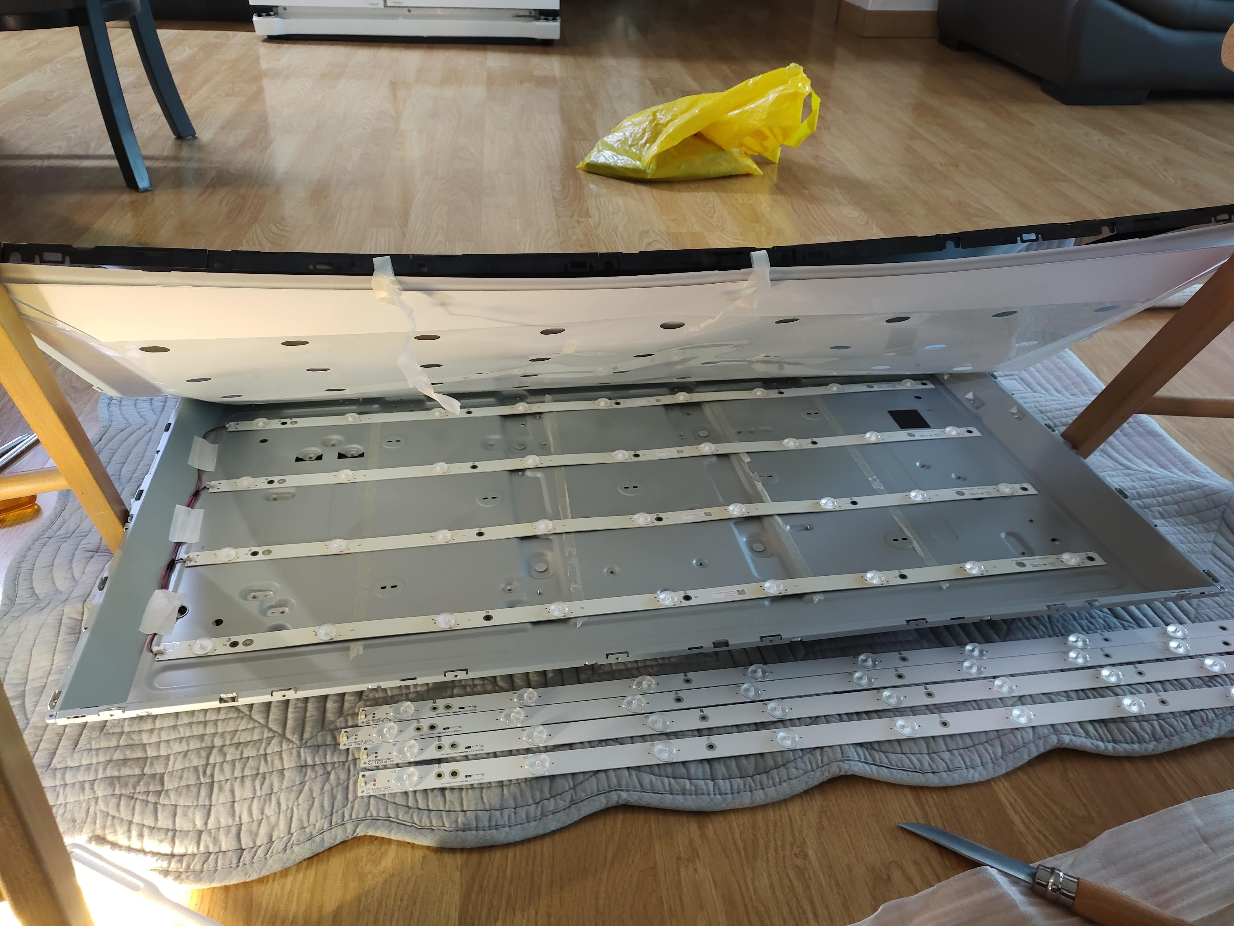

Success^^
DIe LEDs sind heute angekommen und ich hab dann den Monitor sofort geöffnet.
Die Steckverbindungen sahen gut aus, um die alten LEDs gibt es jedoch braune Verfärbungen, vermutlich weil ich den Monitor immer mit 100% Helligkeit betreibe und die LEDs deswegen heiß werden.
Ich habe die LEDs also getauscht und nun läuft der Monitor wieder wie neu, deutlich heller als zuvor.
Eine Streulinse der neuen LEDs war leider abgebrochen, ich konnte sie jedoch mit normalem Kleber wieder ankleben. Mal schauen, wie lange das die Hitze aushält.
Edit: Nach dieser Anleitung hab ich gearbeitet.
Weitere Fotos(nicht meine).
Originaltüftler DrFrag im overclockers.com.au-Forum.
Den 17. Punkt in der Anleitung bei Reddit kann ich bestätigen. Man kommt kaum an die LED-Schrauben ganz hinten. Ich habe ein passendes Bit benutzt, das mit einer Hand fest in die Schraube gedrückt und mit der anderen Hand mit Hilfe einer Flachzange gedreht.
