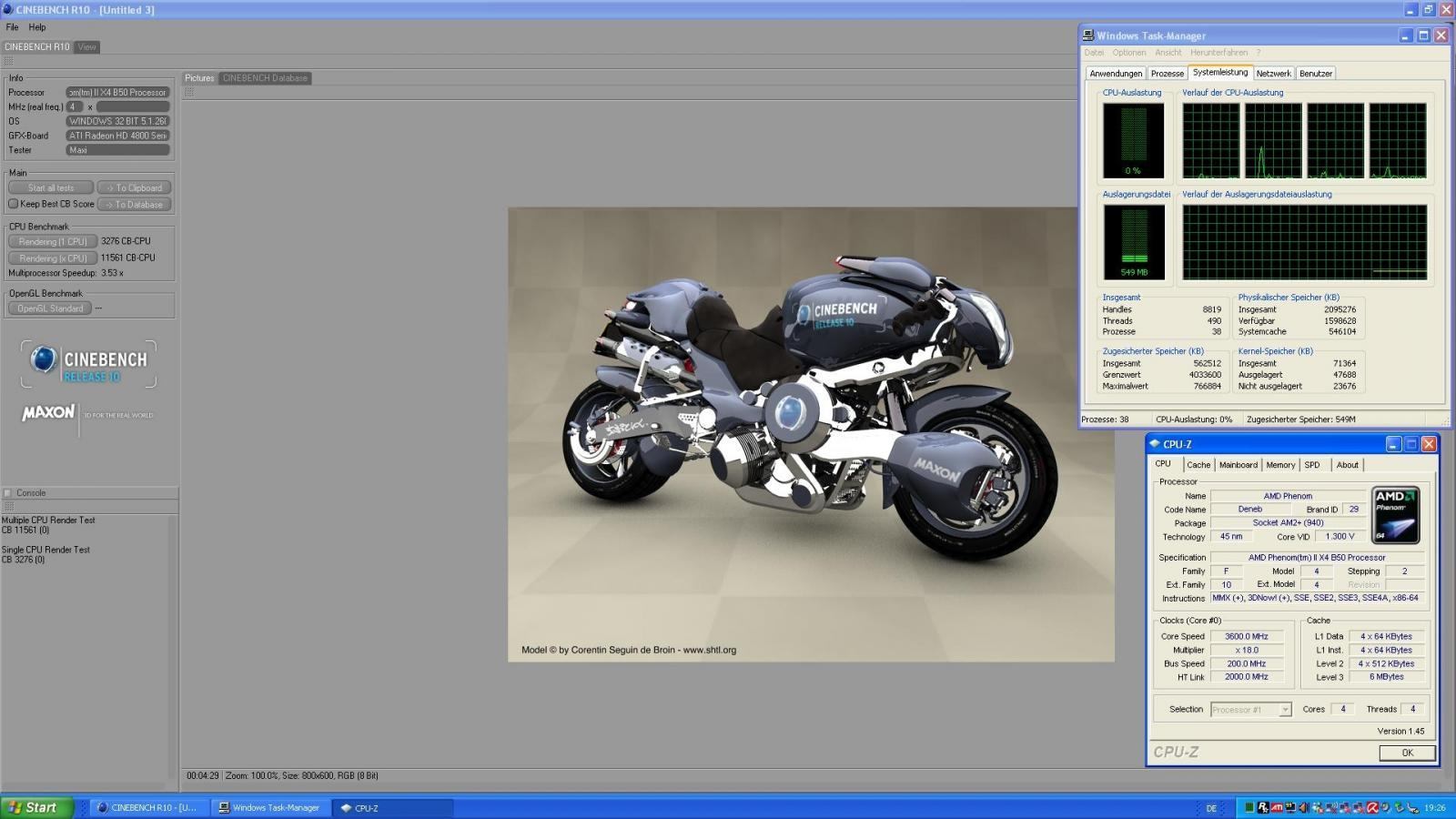

moin zusammen
ich war gestern mal kurz zu hause und hab ein paar kleine tests gemacht
was die langzeitstabilität angeht kann ich noch nicht viel sagen hab nur mal ne halbe Stunde GTA 4 gezockt und da lief er ohne probleme
zu den spannungen habs erst mit 1,32V versucht aber das nach 5 min Prime zu einem absturz und neustart meines systems drum hab ich auf 1,33V gestellt und so lief es dann

Musst vieleicht auch mal versuchen statt dem Multi den Ref-Takt anzuheben, z.B. bietet sich 250MHz an, da du dann mit dem 1:2,66 Ram teiler auch auf 1333 kommst...
Musst du mal schauen.
