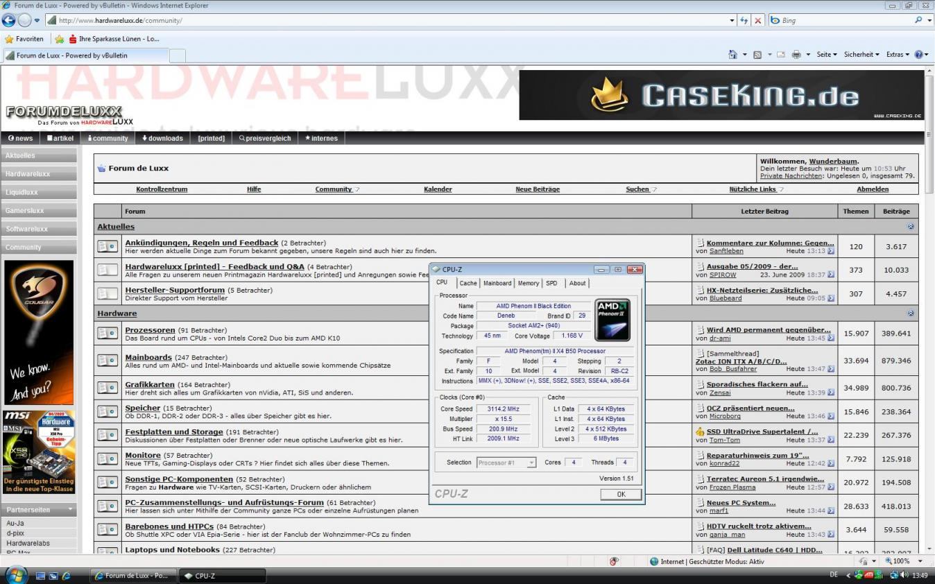

etlich mein neuer Lüfter ist da super ,kann es auch schon los gehen mit den testen also unter windows leuft er schon mal auf 4x an fein !!

auch wenn deine cpu vom bios nicht erkannt wird, was passiert nach dem booten....steht da bei cpu-z x4 B50
