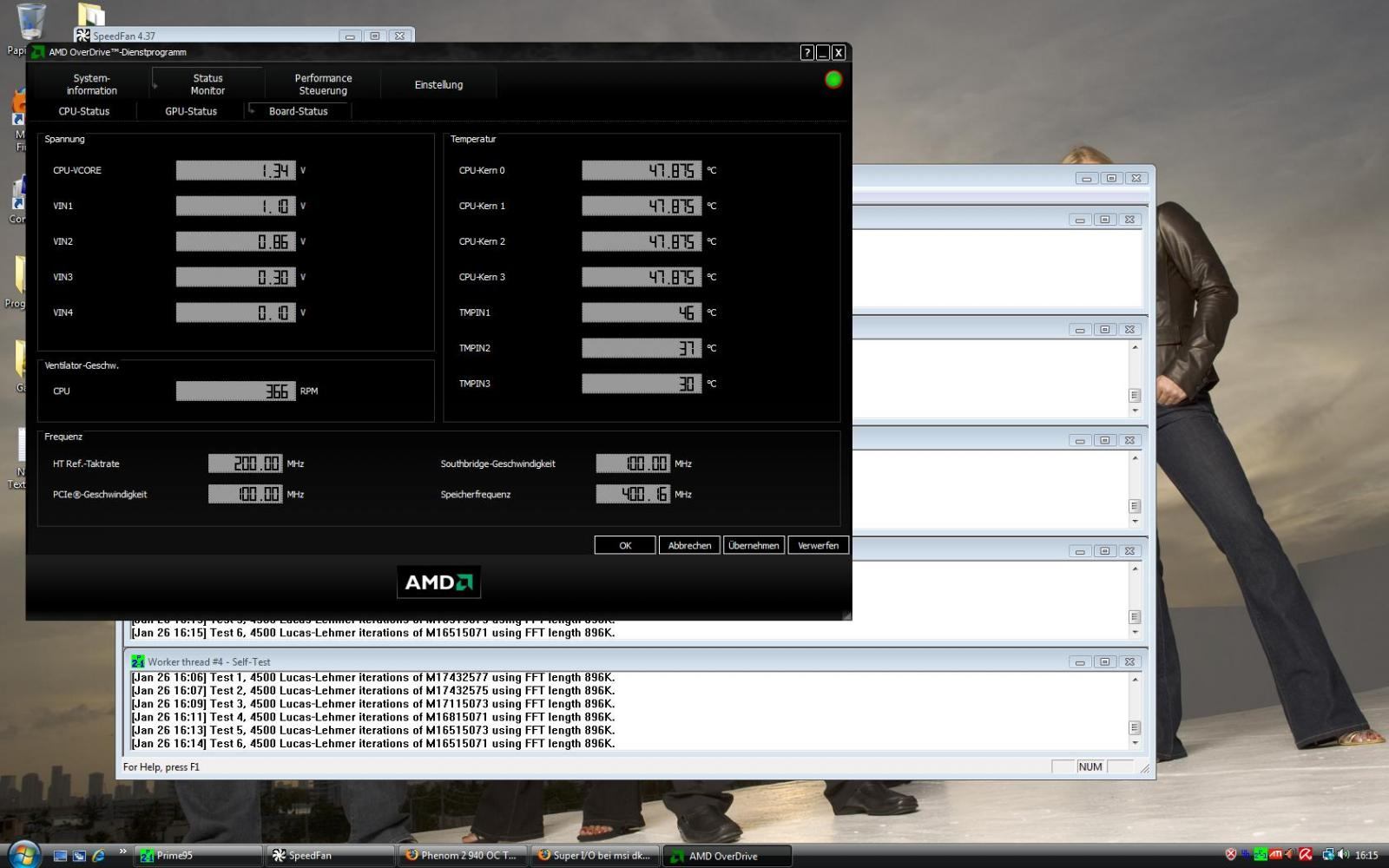

Hallo !
Es gibt neuigkeiten zu den Temps ! bei Prime 95 sind die CPU Temps gesunken auf maximal 48 grad is das ok der wert ? ohne übertaktung !
kann mir jemand sagen was TMPin 1 ist ?
Temps der CPU ohne übertaktung mit prime war vorher 60 grad !
habe den 120mm lüfter des cpukühlers an einer anderen seite rangemacht
Hier die neuen werte
Hallo !
Das könnten deine SpannungsWandler sein, aber sicher ist das nicht!
Kannst ja mal ein Lüfter davor hängen und schauen ob die TEMPin 1 sich ändert.
