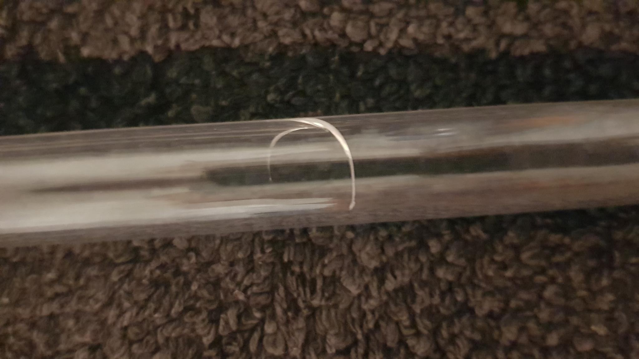

Habe in meinem Loop Alphacool Eisrohre verbaut, abgesehen von der unterirdischen Qualität beim biegen müssen diese wohl noch in allen anderen Belangen enorme Mängel aufweisen.
Es ist nun das 4. Mal das ich mein System ablassen muss weil wieder Rohre gerissen sind.
Anfangs dachte ich es seien evtl. Spannungsrisse, habe nun mit Winkeln gearbeitet und nur noch gerade Stücke verbaut. Fehlanzeige.
Habt ihr ähnliche Erfahrungen oder Tipps? Bin kurz davor auf Softtube umzusteigen.
- Alphacool hat mir damals schon kulanter Weise ein 2. Paket Eisrohre geschickt weil die Quali so finster war..
Meine Frage: was soll ich eurer Meinung nach tun? Was würdet ihr machen?
EDIT: Bilder kommen noch muss erstmal vom Handy uploaden

Wurde ja sagen nimm Acryl. Ärgerlich ist es allemal
Ich würde Alphacool trotzdem kontaktieren und versuchen mein Geld zurück zubekommen.
Und auf Acryl umsteigen.
Achja: Acryl (bei PETG weiß ichs nicht) nicht mit Alkohol reinigen! Das führt dazu, dass sich Spannungsrisse bilden:
Alkohol und Acryl:
Aber nicht nur Lastspannungen wie im obigen Video führen unter Einfluss von einwertigem Alkohol bei Plexiglas zu Rissen, sondern auch Eigenspannungen ;). Das geschieht ganz ohne äußere Krafteinwirkung z. B. von verschraubten Gewinden, oder wie im obigen Video durch den Gummispanngurt. Hier ein weiteres Video, was dieses Phänomen schön zeigt und in dem man auch gut die Rissausbreitung mitverfolgen kann:
Treibende Kraft für die Rissausbreitung sind in diesem Fall die Eigenspannungen die von der Bearbeitung im Materials zurückgeblieben sind, und dauerhaft vorliegen, wenn es nicht anschließend durchgetempert wird (thermische Eigenspannungs-Relaxation). Der Alkohol wirkt als Lösungsmittel und verringert die Bindungen zwischen den Molekülketten des PMMA, so dass der Riss an der Stelle der größten Spannungsüberhöhung (also an der Rissspitze) immer weiter läuft, bis entweder ein spannungsfreier Bereich erreicht ist, oder das Lösungsmittel aus dem Riss diffundiert ist (letzteres passiert aufgrund der Kappillarwirkung jedoch nicht so schnell). Das ist morphologisch der gleiche Prozess der auch bei klassischer Spannungsrisskorrosion in Metallen zum Tragen kommt.
Kauf kein Alphacool und schau mal, wie man richtig tempert.
Was empfiehlst du? Nanoxia, EKWB? Was meinst mit tempert? Die Risse sind an Geraden. Frisch aus der Verpackung zugeschnitten.

Das es leichter bricht und splittert ja. Aber wie oft wird dein Schreibtisch vom Erdbeben erschüttert? Wie oft haust du da mitm Hammer drauf?
