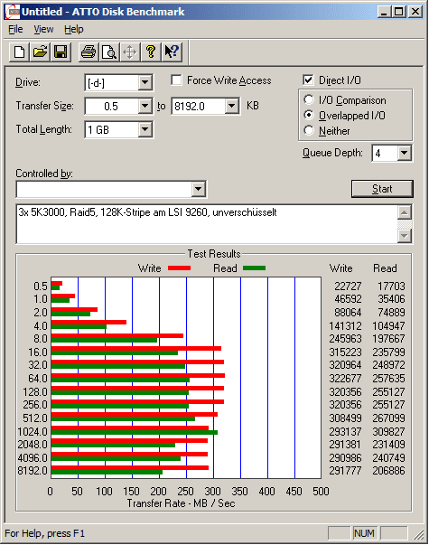

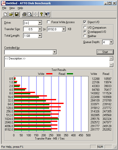

Also wenn alles klappt, werde ich demnächst ein Raid5 an einem LSI 9260 in Kombination mit einem i5 650 testen können. Der i5 schafft laut Ram-Bench 1,4GB/s, was ja allerhöchstens ein Hardwarecontroller mit SSDs bereitstellen kann. Kann da ja trotzdem mal einen Vorher-Nachher-Vergleich machen.
Sooo...hier mal was von mir:
attachment.php
attachment.php
Rechts ist mit Verschlüsselung, komplettes Laufwerk mit AES/SHA-512 und 4K Cluster. Sieht sehr nett aus, wie man sieht. ;) Der Unterschied ist mittlerweile ziemlich gering, was eben auch an der AES-Beschleunigung liegt, geht halt kaum noch zu Lasten der CPU.
