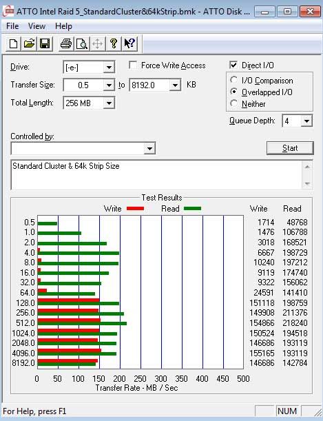

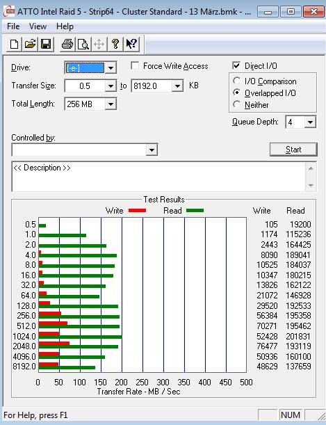

ich bin mir nicht sicher, ob die Performance beim Schreiben auf mein Raid 5 akzeptabel ist?
Dazu verliere ich wohl erst einmal ein paar Worte zu meiner Konfiguration des Home Server:
WHS2011
Lian-Li Q25
Intel i3-2100 Dual Core
Asus P8H67-I Deluxe
Kingston 8GB RAM
2 x 2 TB WD Caviar Green WD20EARX
1 x 2 TB WD Caviar Green WD20EARS
1 x 320 GB WD Scorpio Blue
Enermax 82+ 425 Watt
Das Asus Motherboard hat einen onBoard Raid Controller mit welchem ich mir ein Raid 5 aus den 3 x 2 TB Festplatten erstellt habe. Die beiden WD20EARX sind an je einem 6 GB/s Sata Port angeschlossen, die WD20EARS an einem 3 GB/s Sata Port.
Als Strip Size habe ich 64Kb gewählt und die Clustergröße vom Betriebssystem (WHS2011) automatisch vergeben lassen.
ATTO hat mir folgende Benchmarkergebnisse geliefert. (s. Anhang)
Wenn ich jetzt meine Buffalo USB3.0 externe Festplatte an den USB3.0 Port des Servers anschließe um meine alten Daten zurück zu spiegeln, fängt er bei einer Datentransferrate von ca. 300 MB/s an... wird immer langsamer bis er auf 80MB/s landet... wird dann immer weiter langsamer bis er sich bei ca. 30 MB/s einpendelt und mit dieser Geschwindigkeit die Daten schreibt.
Übertragen habe ich einen Ordner mit Dateien zwischen ~ 700Mb und ~ 9 Gb... insgesamt war dieser Ordner ca. 200 Gb groß.
Ist diese Übertragungsgeschwindigkeit für einen onBoard Raid Controller normal bzw. gut? Laut den Benchmarkergebnissen müsste es ja schneller gehen, oder sehe ich das falsch?
Vielen Dank für die Hilfe und viele Grüße
Dominik
