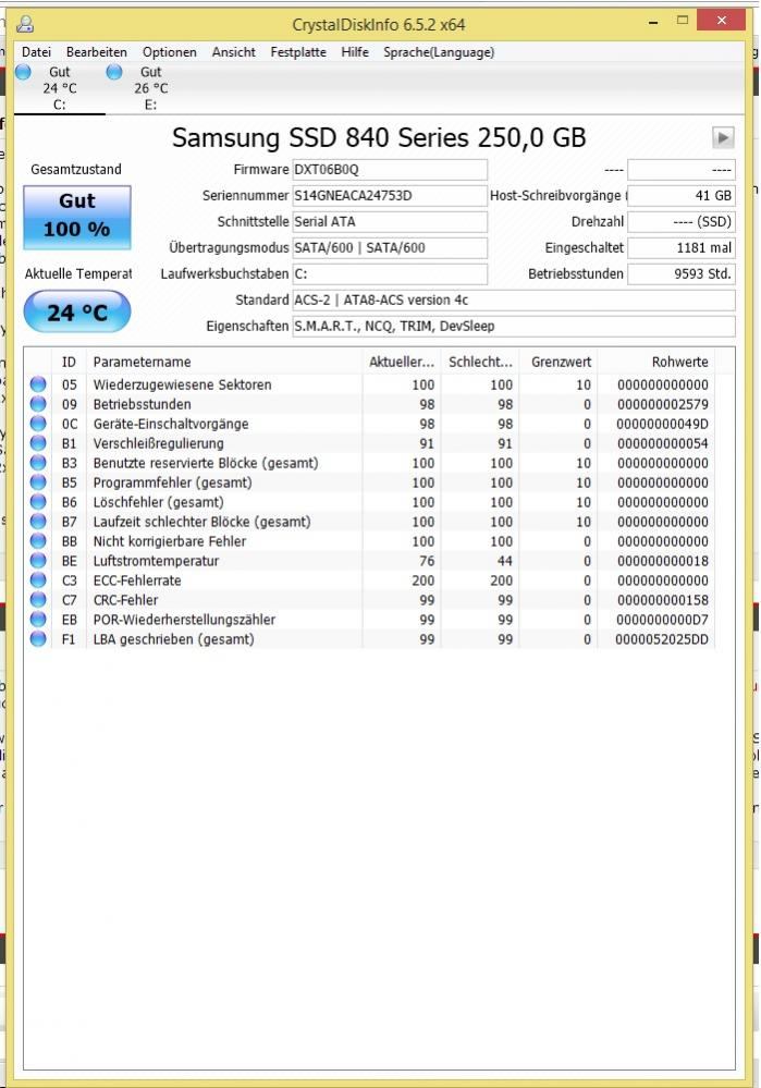

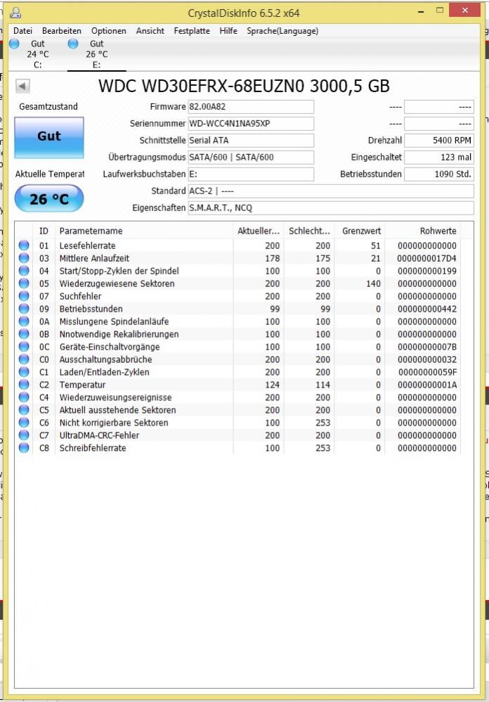

Poste bitte mal die Screenshots von CrystalDiskInfo (die Portable Standard Edition reicht und ist frei von Werbung) für die SSD und alle HDDs, ziehe aber bitte die Fenster soweit auf, dass alle Attribute und auch die Rohwerte vollständig sichtbar sind.

Ich bin jetzt ned der absolute Pro was die Hashs von CDI angeht, aber die SSD sieht verdammt komisch aus !
41 GB bei 10.000 Stunden ist unmöglich, noch dazu Verschleißregulierung auf 91%,
die CRC Fehler sehen auch nicht gut aus, entweder Kabel Problem oder zb n defekter Ram (daten entpacken, kopieren etc) ... würde hier mal die SSD mit nem neuen Kabel anschließen und ggfl auch nen anderen Port
Deine 840er hat nicht wenige Ultra-DMA CRC Fehler, es gibt also ein Problem mit dem SATA Datenkabel oder gab zumindest mal eines. Wenn Du was umgebaut hast, dann beobachte mal ob sich der Rohwert vom Attribut C7 ändert, wenn ja kommen neue Fehler hinzu und das SATA Kabel muss auf festen Sitz geprüft und ggf. getauscht werden. Der Rohwert von C7 wird nicht mehr auf 0 gehen, wenn er sich nicht mehr ändert, ist das Problem gelöst. Solche Kommunikationsprobleme können Ruckeler und sogar Abstürze bewirken, weil die Übertragung ständig wiederholt werden müssen.

Ich habe das SATA Kabel jetzt getauscht und einen anderen Port am Board genommen die werte haben sich aber nicht verändert. Der Arbeitsspeicher weißt keine Probleme im Test auf. Ich zock jetzt mal ne runde und guck ob sich was verbessert hat.
Und hat es sich verbessert? Schau auch mal ob der Rohwert von C7 sich nicht doch geändert hat, auch neuen SATA Kabel können mal defekt sein.
