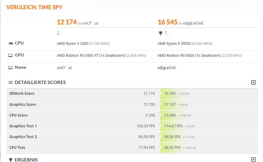

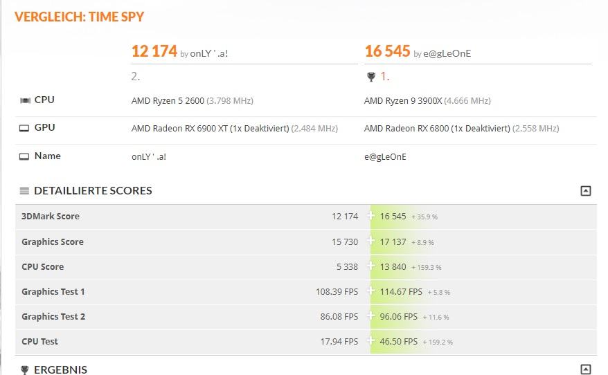

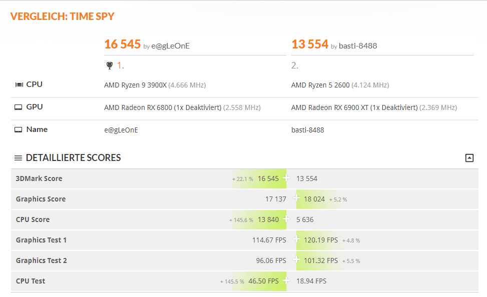

Moin, also bei dir stimmt ganz gewaltig was nicht, meine RX6800 ist ja teilweise fast 20%-30% Schneller...

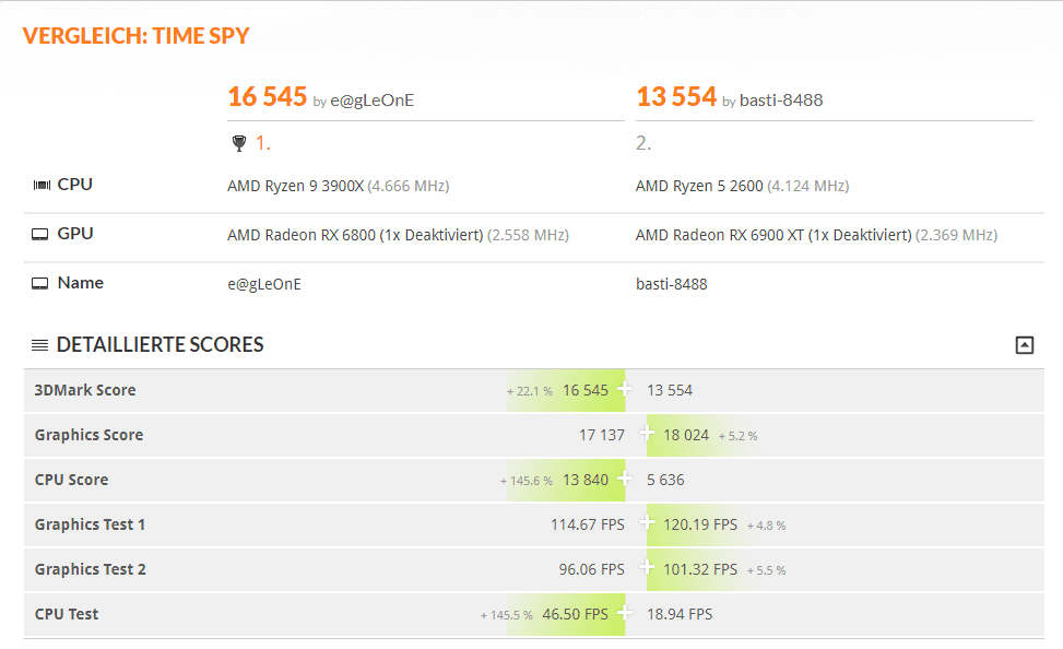

Ich habe nun auch deine Tipps beherzigt und alles dementsprechend umgesetzt. Leider ergaben die Dinge keinen Unterschied, außer dass ich nun im Benchmark mehr FPS in den Graphic Tests habe (siehe den Vergleich mit deinem Benchmark).
Ich tippe gerade ganz stark darauf, dass es wirklich ausschließlich an der CPU liegt. Ich habe morgen die Möglichkeit das ganze nochmal mit einem 5600x zu testen und dann werde ich Gewissheit haben, ob das der Grund ist für die magere Leistung.

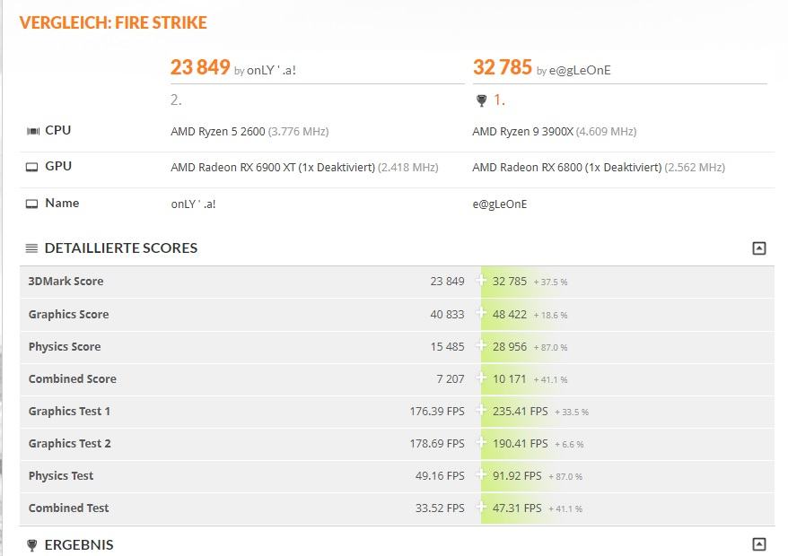

Anhang anzeigen 592567Anhang anzeigen 592567
Die CPU spielt bei der Graphics Score in dem Test quasi keine Rolle. Daran wird die Score nicht liegen.

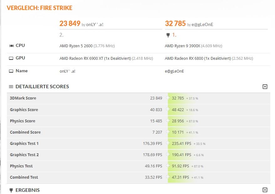

Das wird daran nicht liegen, vorallem nicht mit einem 2600. Schaue mal hier die Scores, alle mit einem 2600 Die Grafikpunkte rot umrandet.

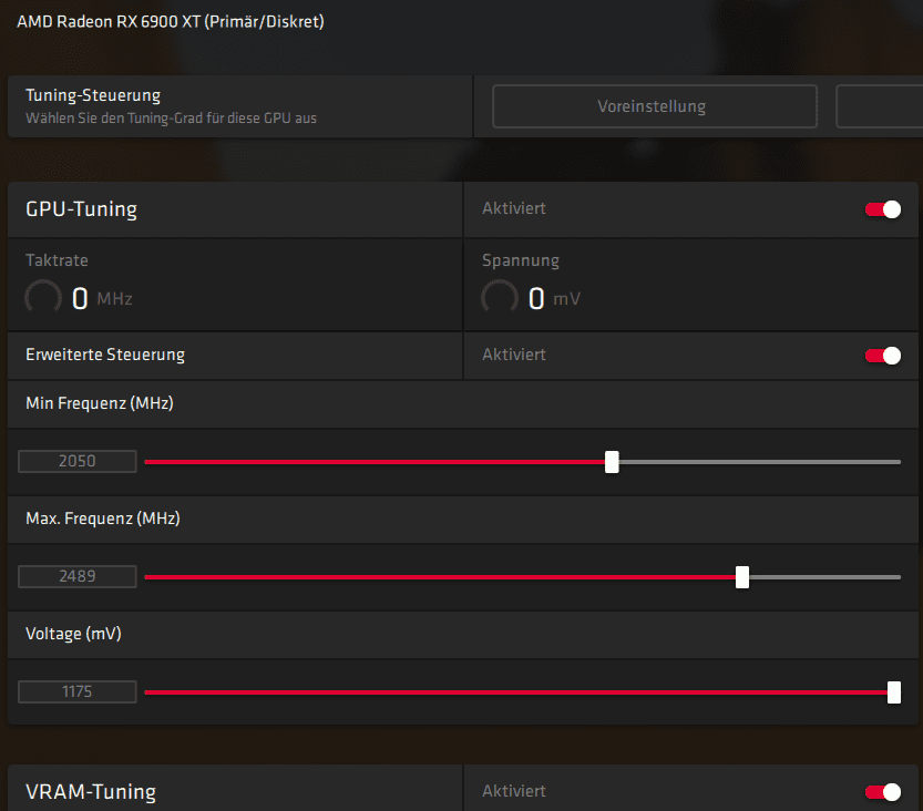

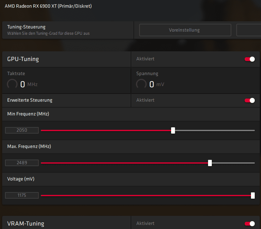

So habe jetzt etwas herumprobiert und den Min Takt auf 2000Mhz gestellt, es läuft dadurch wesentlich flüssiger, aber ich habe immer wieder drops auf unter 300Mhz wie hier beim Afterburner sehr schön zu sehen.
Diese drops habe ich auch wenn ich keine Änderungen in der AMD Software vornehme aber wesentlich stärker.

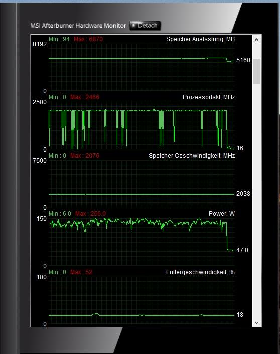

So habe mir das ganze noch einmal genauer angeschaut.
Wenn ich BF5 frisch starte dann taktet die GPU auch mal auf ihre 2400Mhz wenn ich aber ein paar Runden gespielt habe ist die GPU Auslastung sehr hoch 90-100% aber der takt will nicht mehr über 1500Mhz steigen.
Der Takt vom Speicher ist bei mir auch die ganze Zeit bei 2000Mhz.

Habe eine 6900 XT referenz und musste auch schon den mind Takt im Treiber hochsetzen auf 2200MHz das die Frametimes entspannter werden.
