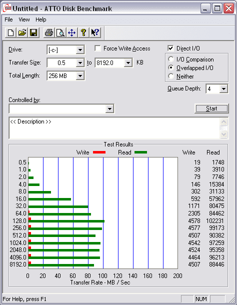

ATTO Disk Benchmark aus einer XP-VM ergab folgendes:
Das kommt zwar von einer VM, spiegelt jedoch die oberen Werte wieder.
Hab 4 WD AV-GP ( WD20EURS) verbaut.

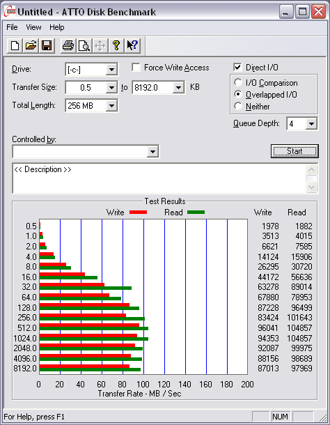

ich habe genau die selben Probleme mit meinem N40L. Windows 2008 R2 komplett frisch installiert. Kannst du mir genau sagen, was du gemacht hast?
Ich bekomms nicht hin, obwohl der Write Cache anscheinen aktiviert ist im BIOS ändert sich das Verhalten nicht :(
Ich hatte das BIOS mit der Anleitung hier geflasht und es hat auch alles funktioniert: HP ProLiant N40L MicroServer Build and BIOS Modification Revisited
Jemand eine Idee, was ich noch überprüfen könnte?
EDIT 1+2+3:
Ich habe folgendes herausgefunden:
Versuch #1: Beide Platten in dem RAID Menü (STRG+F) zu einem RAID1 zusammengefasst. In Windows zeigt der ATTO Bench katastrophale Werte.
Versuch #2: Beide Platten in dem RAID Menü wieder EINZELN gemacht. Dann in Windows Server 2008 R2 ein gespiegeltes Volume erstellt. ATTO Bench zeigt katastrophale Werte.
Versuch #3: Beide Platten in dem RAID Menü immer noch EINZELN . In Windows Server 2008 R2 das gespiegelte Volume gelöscht und beide Platten ganz normal EINZELN eingebunden. ATTO Bench zeigt GUTE Werte bei einer, bei der anderen nicht.?!?!
Versuch #4: Beide Platten in dem RAID Menü immer noch EINZELN . In Windows Server 2008 R2 das gespiegelte Volume gelöscht und beide Platten ganz normal EINZELN eingebunden. Jedoch beide mal rausgenommen und nochmal reingesteckt. ATTO Bench zeigt GUTE Werte bei BEIDEN.?!?!
Versuch #5: Beide Platten laufen bei meinem anderen PC perfekt...
Versuch #6: Gleiches Setup wie bei #2 wieder gemacht. ATTO Bench zeigt plötzlich GUTE Werte.?!?!
Jetzt jemand eine Idee? Ich bin kurz davor meinen N40L gegen ein 2bay Raid von QNAP / Synology zu tauschen :(
Bin jetzt total verwirrt und weiss nicht mehr weiter...Echt...ich hab keine Ahnung was zur Hölle da abgeht...
Hi,
wollte nur anmerken, dass ich bei meinem letzten Versuch heute Nacht #6 das Setup unverändert ist. Also nur runter- und hochgefahren. Jetzt sind wieder schlechte Werte (und mit schlecht meine ich Write unter 1mb/sek. Lesen gut 125mb/sek)...
Ich hab hier mit einem n40l 16gb ram und esxi 5.5 das gleiche Problem. Mit dem internen RAIDkontroller hab ich zw 5 und 20mb auf die HDD und um die 30 mb/s auf eine SSD schreibgeschwindigkeit. Jetzt hab ich mir einen Adaptec 8505 mit 128mb Cache geholt und nen RAID 1 erstellt darauf hab ich jetzt maximal 40mb/s was ja fast schon Festplattengeschwindigkeit ist sind 2 langsame Desktopfestplatten zum testen, um mein produktives System nicht zu überschreiben) trotzdem hab ich mir von einem Hardwarekontroller mehr erwartet
Das zeigt zumindest das es ein kontrollerprpblem ist, doch tritt das nur unter Linux auf, ein testweise installiertes win 7 auf einer etwas älteren SSD brachte 160-190mb
