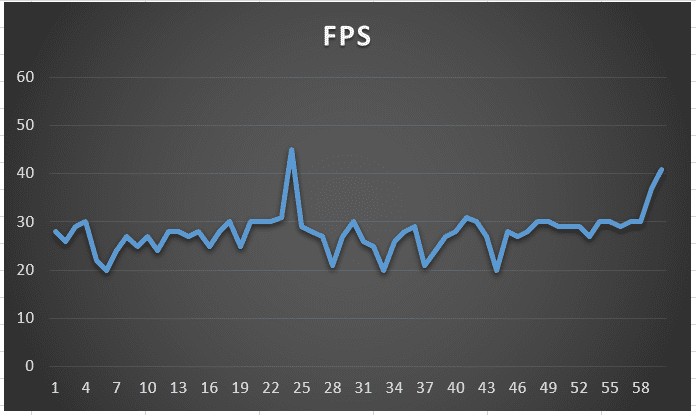

Jetzt habe ich mir AC Black Flag geholt und da ist es noch schlimmer. Ich habe auch die von GeforceExperience empfohlenen, optimalen Einstellungen für das Spiel genommen. Trotzdem habe ich eine sehr stark schwankende Framerate und ständig kleine Freezes.
min. 19 max. 48
Wenn ich mit den Einstellungen runter geh (Einstellungen auf Mittel, Antialias aus, Umgebungsverdeckung aus, Partikel aus) ist sie relativ stabil zwischen 40-60, habe aber bei schnellen Bewegungen immer noch Freezes.

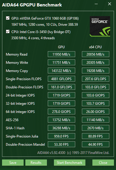

Edit: hier noch ein GPUCPU Benchmark. Ich kann damit nicht viel Anfangen, aber vllt kann jemand was dazu sagen..
