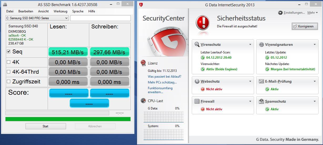

Also ich habe mit der 840 Pro auch so Schreibwerte um die 300 - 320 MB/s in AS SSD, wenn meine G Data Virenscannersoftware installiert ist - es hilft im Übrigen auch kein ausschalten, nur eine Deinstallation der Software, erst dann passen die Werte wieder. Beim Benchen sind dann aber auch alle SSDs langsamer, die ich System habe, nicht nur die 840er. Allerdings ist das nur Kosmetik, schreibe ich einen großen File auf die 840 Pro, wird er dennoch mit ca. 480 MB/s geschrieben, obwohl AS SSD etwas anderes Bencht.;)
Edit: Bild angehangen

Jeglicher Echtzeitschutz kann die Schreibperformance beeinflussen.
---------- Post added at 21:52 ---------- Previous post was at 21:46 ----------
Okay, also mit aktiviertem Windows Defender und aktivem Echtzeitschutzt (ohne aktiven Scan) habe ich folgende Werte:
Ohne Defender:
Ahaaaaa!!!!!!!!!! DANKE!!!!!
