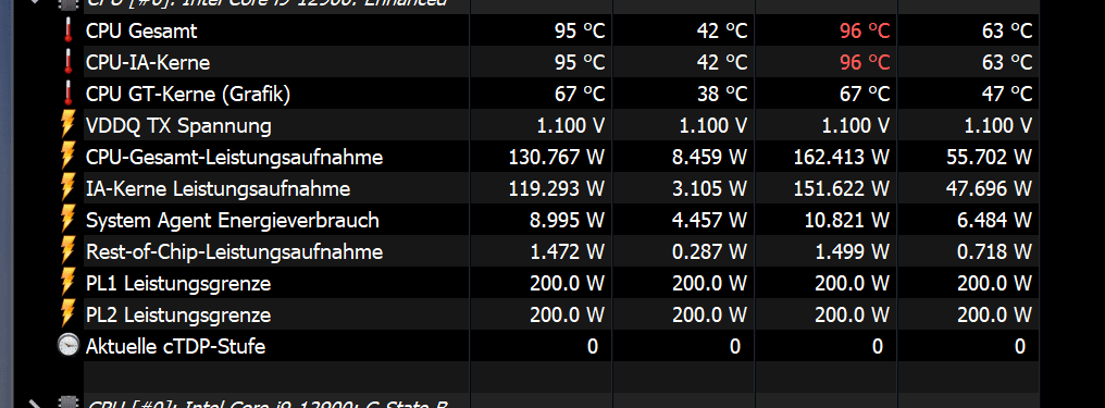

Ja, da stimmt was nicht. Hier mal das Ergebniss von meinem GE77 HX 12UHS, auch hier kommt eine RTX3080Ti sowie ein i9-12900HX und 64GB zum Einsatz. Bei deinem Gerät läuft die 3080Ti allerdings mit 105W auf Sparflamme, bei mir sind es gleich 70W mehr.
Dein Gerät läuft vermutlich in irgendeinem Energiesparmodus, denn so sieht es bei mir im Silent Mode aus

Einfach auf "Sensoren" klicken und dann unter CPU und GPU schauen, wie die Gesamt-Leistungsaufname ist. Bei der CPU müsste sie zwischen 120-160W pendeln und bei der GPU zwischen 70-100W. In meinem Fall sind es "Current" bei der CPU 130W und bei der GPU 158W.

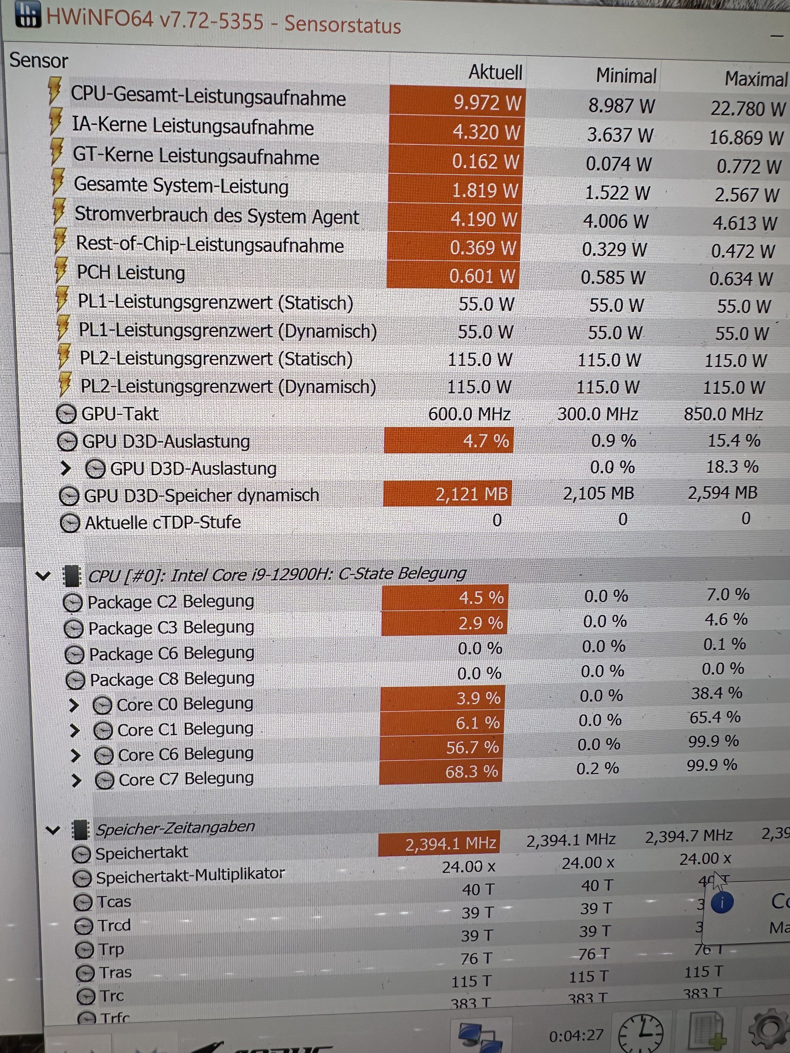

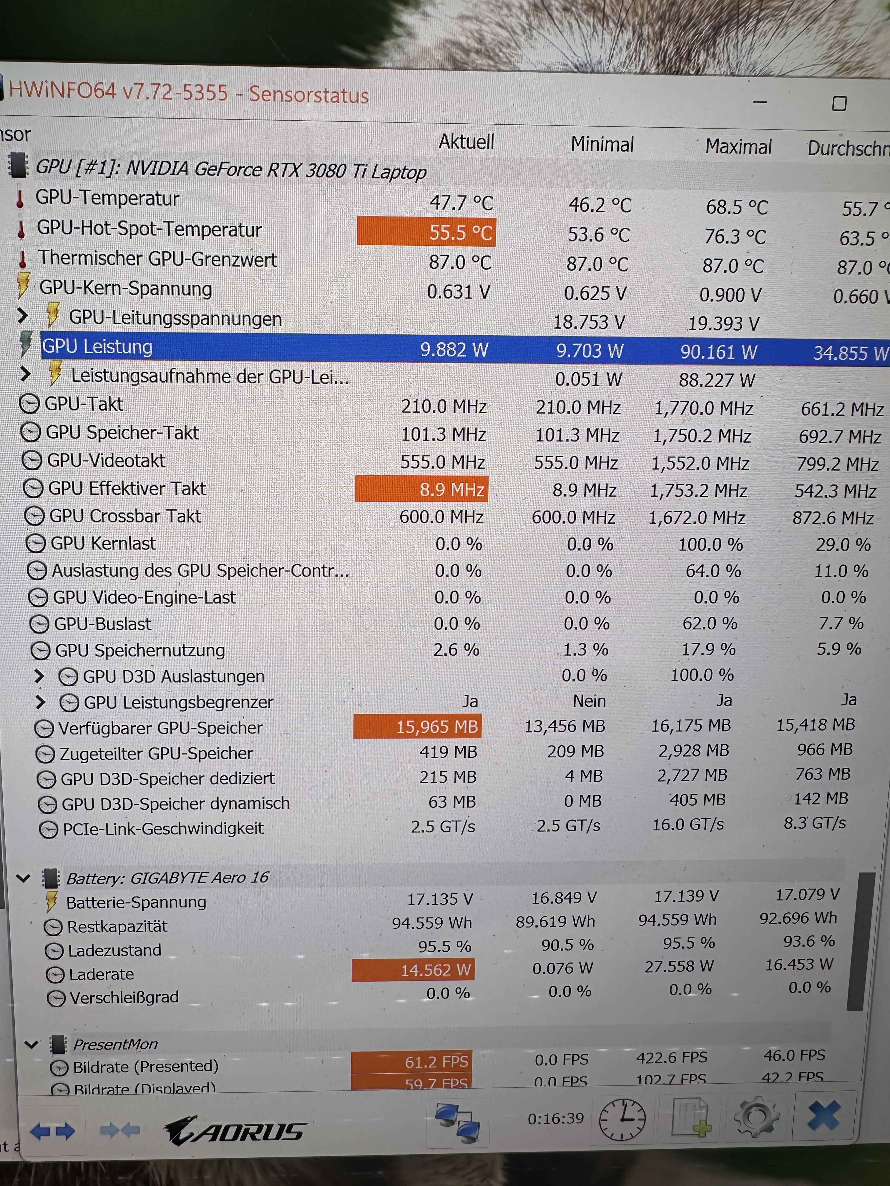

Hallo zusammen, habe es ausprobiert. Modus bei Energiemodus war High Performance.
Lief HWiNFO während des Benchmarks? Die 22,780W CPU-Power maximal sind dafür viel zu niedrig.
Bitte auch mal die CPU-Temperaturen mit ihren Maximalwerten während des Benchmarks hier zeigen.
Zu den Energiemodi... sowohl bei den Windows-Energieoptionen solltest du Höchstleistung einstellen, als auch in der Software, die beim Notebook installiert ist. Da muss es eine Art Control Center geben, wo du die Leistung mal auf das maximal Mögliche einstellen solltest.
