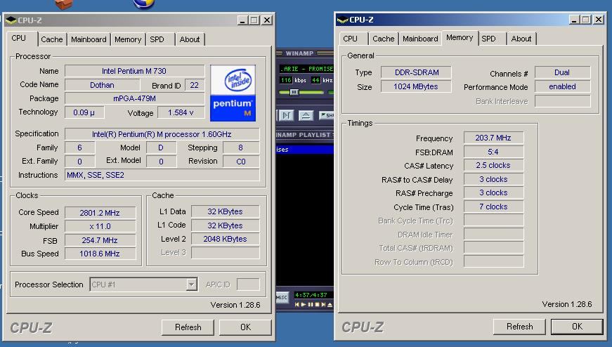

Bisher habe ich das mal erreicht mit meinem neuen 1,6er (133Mhz fsb).
Pentium M 1,6@2,8Ghz
(muss nur noch alles primestable bekommen)
